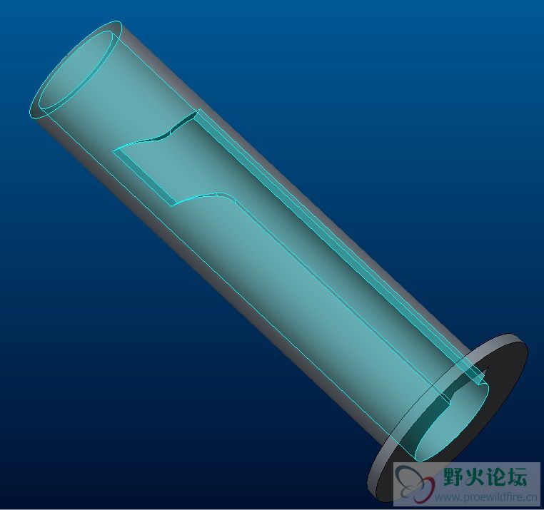

发表于 2014-5-11 22:33 | 显示全部楼层
是这种效果吗?

发表于 2014-5-12 09:40 | 显示全部楼层
可以用旋转拉伸,曲面的方法来做
最后实体化剪切掉

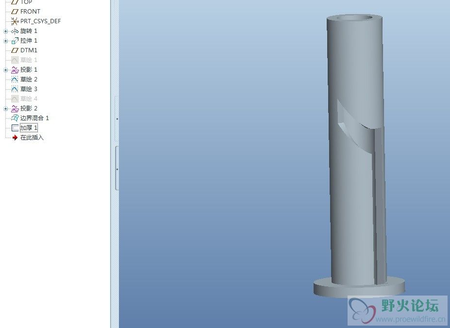

发表于 2014-5-12 11:20 | 显示全部楼层
不用那么麻烦!只是不知道是不是真效果!

发表于 2014-5-12 11:39 | 显示全部楼层
