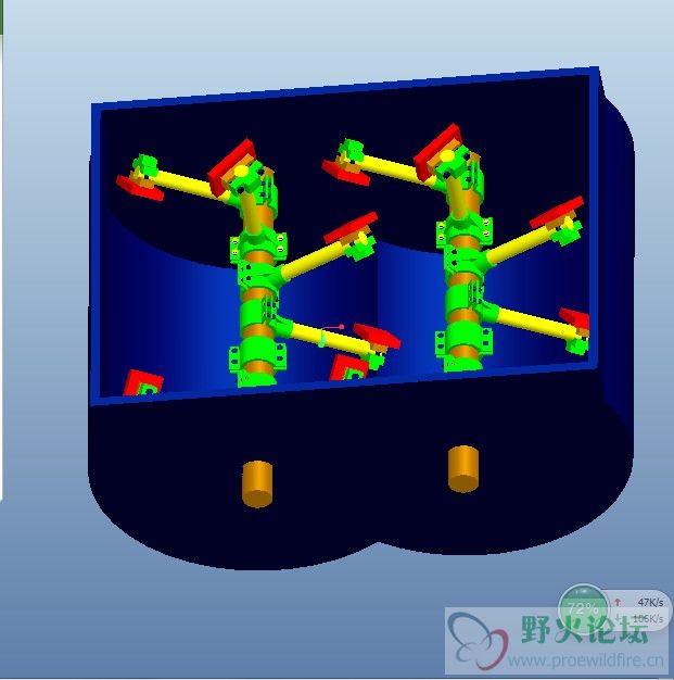

是这样:我想让这两个搅拌臂运动起来。
我是如下操作的:应用程序--机构--伺服电动机,可是在设置电动机的旋转轴时发现不能选取搅拌臂的中心轴线。后来我去查了下,说是伺服电动机需要建立在运动副上。我看了下,运动副只有齿轮,凸轮,无法在轴上建立运动副。我是不是需要把两根轴上装上齿轮,然后才能将它们运动起来啊?
还有一个问题就是:如果我只要其中一根搅拌轴运动起来(另一个不管了),我需要怎么做呢?求助。
下面上图

发表于 2014-5-11 16:29 | 显示全部楼层
可以去下个林清安的教程看看   里面讲的很详细

我感觉不是伺服电动机的问题,应该还是你装配时选的约束方式的问题,你搅拌臂的约束方式是选择的“销”吗?

同意4楼看法!
