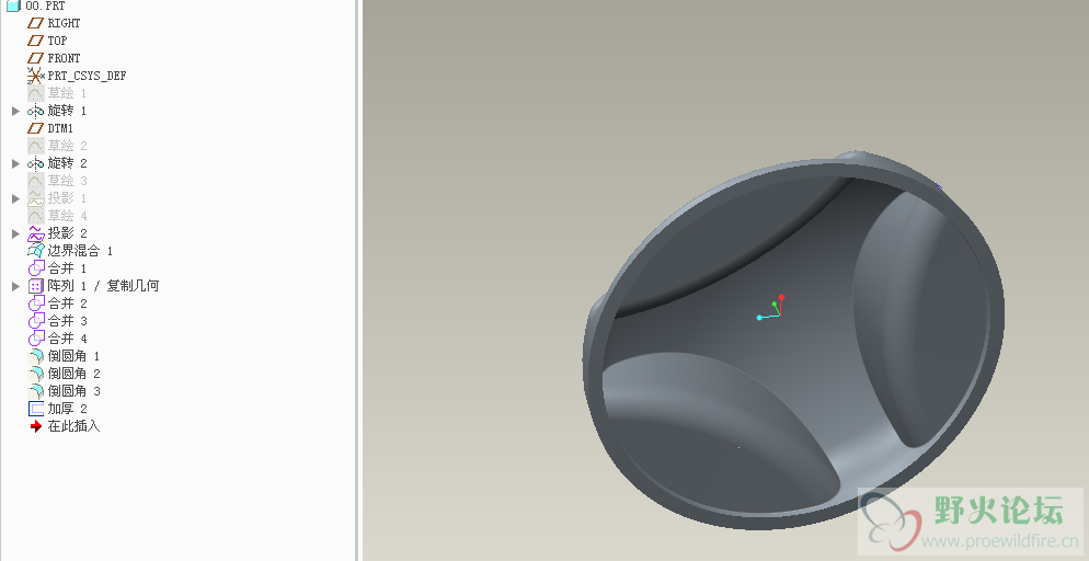

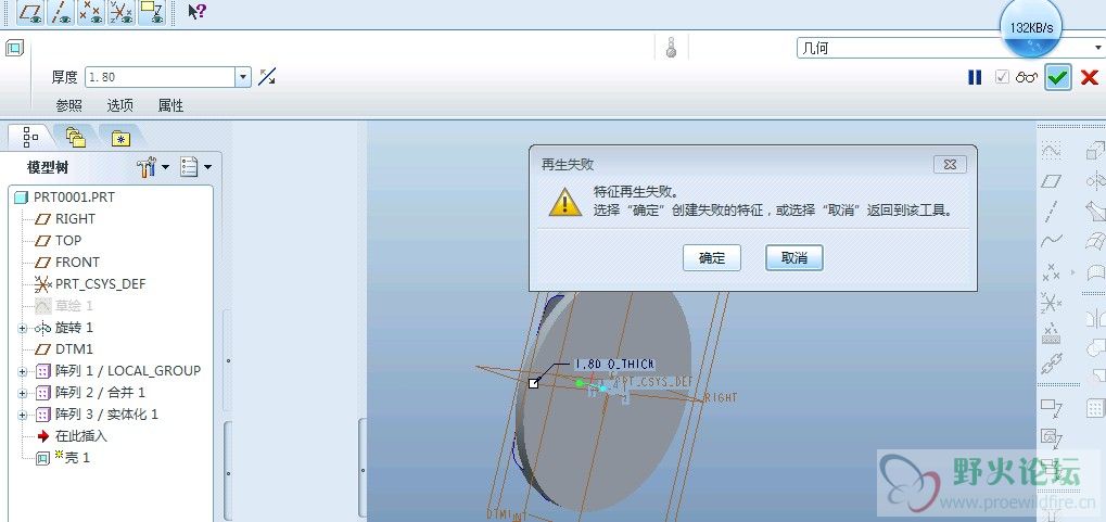

我想阵列成3个,但是老是失败,抽壳也不行,我想抽成1.8厚度

 楼主| 发表于 2014-5-11 15:56 | 显示全部楼层
yayadianzhang 发表于 2014-5-11 14:09
选择几何阵列,就可以阵列啦,还有倒个圆角,就可以抽壳啦
版本太高了。。。
模型树能截图我看看吗
