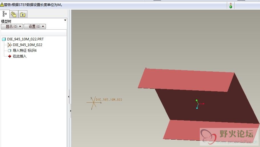

本人新人兼大白,现有事叨扰各位大神了:
   日前一朋友接到一组STP格式的文件,在网上搜索后知道可以用PROE打开,但打开后只有一个三维图,看不到加工件具体的参数、公差等要求。对于此类图和软件都是第一次接触,所以特来询问下,STP类的图有注释吗?看不到注释是否是打开方式或者操作有误引起,截图如下:
随贴附上原始的STP图文件,附件格式不支持STP,因此弄了压缩文件
麻烦大家了

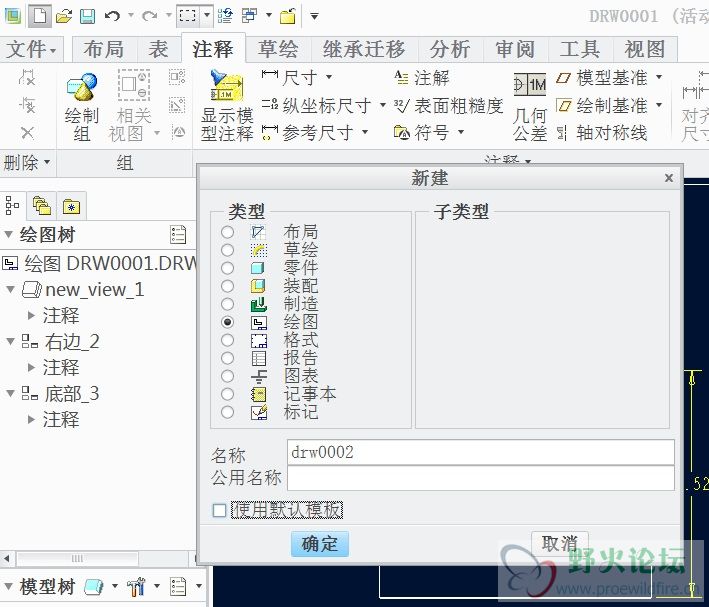

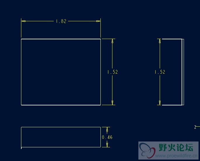

发表于 2014-5-10 23:30 | 显示全部楼层
在proe中新建一个绘图模型,再导入模型文件,标注尺寸,导出,OVER!
第一步
第一步
第二步
第二步

发表于 2014-5-10 23:40 | 显示全部楼层
看附近是不是你想要的
001.drw.rar
29.48 KB, 下载次数: 11

发表于 2014-5-10 23:58 | 显示全部楼层
stp格式等中间格式只记载三维体积数据,点线面体,其他的诸如注释外观颜色等等都不会记录
