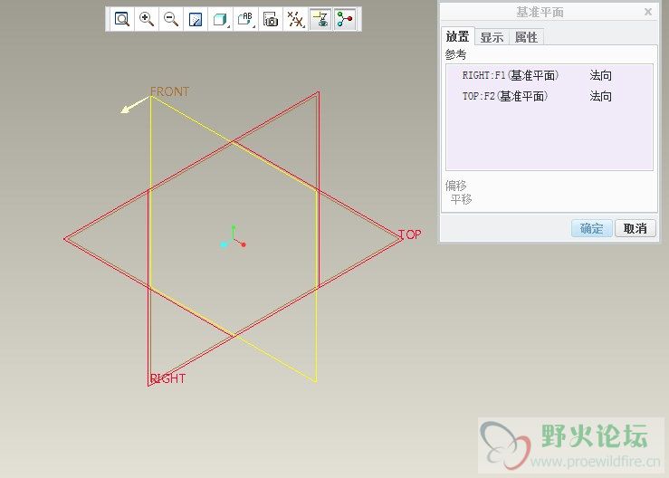

想要建一个与right面法向,并与top面垂直的基准面,按住Ctrl还是没法同时选两个面做参照,怎么作啊。求大大指导

你确定亲说的不是主视图:front

就像2楼说的,你确定不是想再做一个Front面?

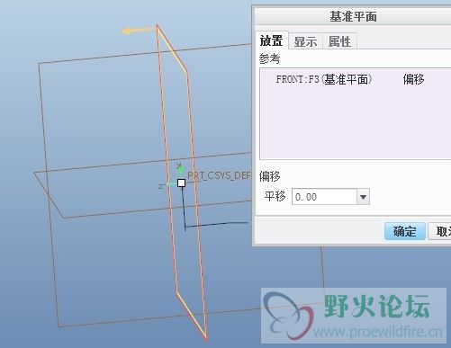

楼主说的应该不是Front面,应该是与Front平行的,并垂直于Rignt的面吧
直接点基准面工具,然后选择Front面,然后在出现的对话框中输入偏移距离就OK了
