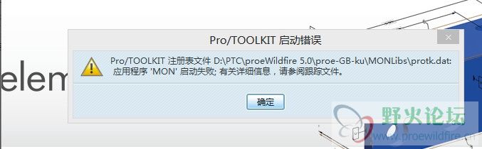

根据网上提供的安装步骤走完之后出现这 QQ图片20140510094218.jpg ,还请师傅们帮忙解答 谢谢
发表于 2014-5-10 10:29 | 显示全部楼层
你添加后,把保存目录设置为启动目录试试

 楼主| 发表于 2014-5-10 11:39 | 显示全部楼层
谢谢 我下载了这个东西 不显示错误啦 可是又来新问题啦

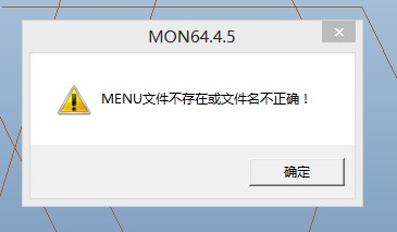

 楼主| 发表于 2014-5-10 11:46 | 显示全部楼层
proe5.0 标准件库安装
安装完之后  遇到这样的问题
还请各位老师 帮忙 谢谢!

发表于 2014-5-11 00:10 | 显示全部楼层
根据你的截图,猜测你是(WIN7) 64位系统,因此,挂标准件主要集中在四点:第一,安装vcredist2008_x64.exe;第二,将教程里面32位系统x86e_win64改为i486_nt;第三,MON64.4.5.dll这个文件必须是在64位系统下封装的,文件名可以更改,只要路径相应更改就行;第四,必须安装64位的pvx.exe——这个还比较好找。      其他的按照网络上的教程走就行,或者野火大大提供的。
这个是我找了一个多月才发现32位和64位重要差异之处,如果能帮助到你,烦请留言在该楼,便于后面朋友解决相应问题。
有事情找斑竹
