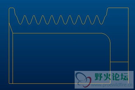

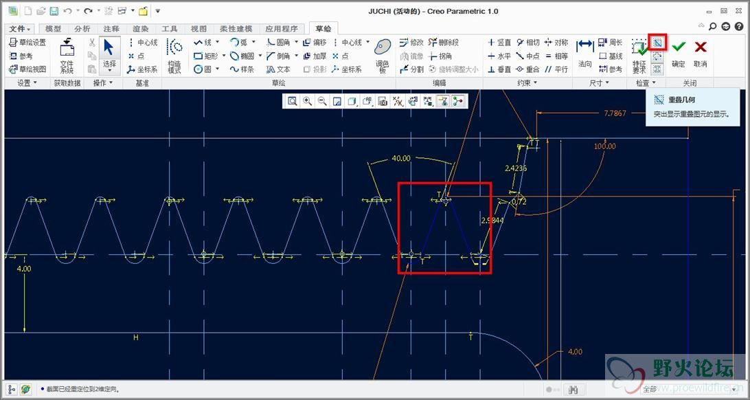

我已经在草绘把图画完了 点旋转总是不行?可不可以帮我弄下啊
多谢了!
prt文件我放在百度网盘里了
http://pan.baidu.com/s/1pJ38mUZ
新的草绘已经放在 http://pan.baidu.com/s/1bnthu5T
但是还是提示我,截面未完成。我查了很多,都没有发现断线,怎么看啊?有什么方法没有

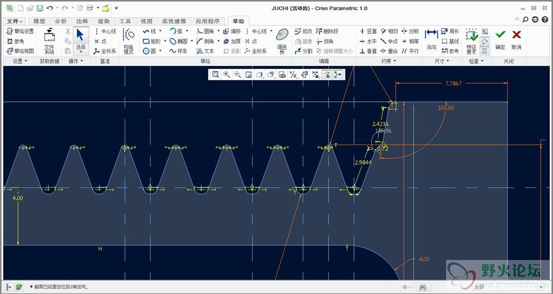

发表于 2014-5-9 22:54 | 显示全部楼层
这是你的草绘轮廓,没错吧?
你是做的外部草绘,我想你如果是做旋转命令的内部草绘,打“√”后就会提示“截面未完成了”。
另外,建议不要一次性绘制比较复杂的草绘截面,你可以先旋转个圆环,再一步步旋转切除出其他特征。
我改简单一点,除了那个锯齿结构,应该是你要的模型外形吧?

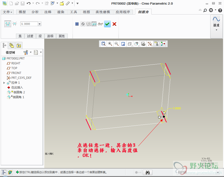

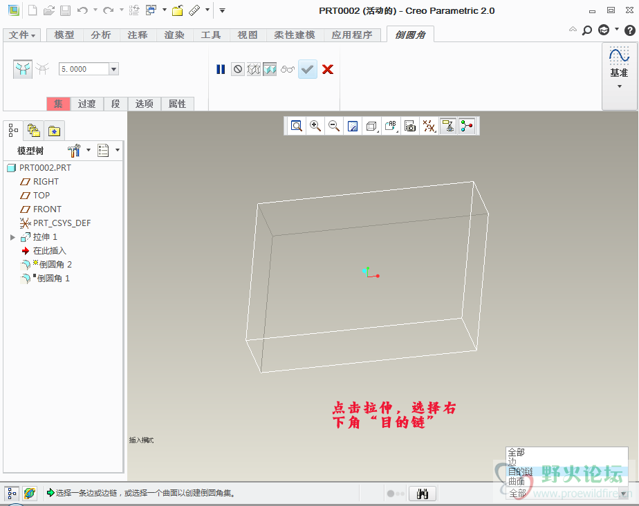

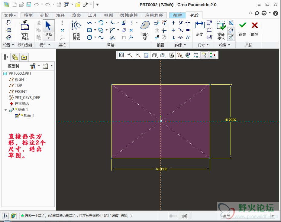

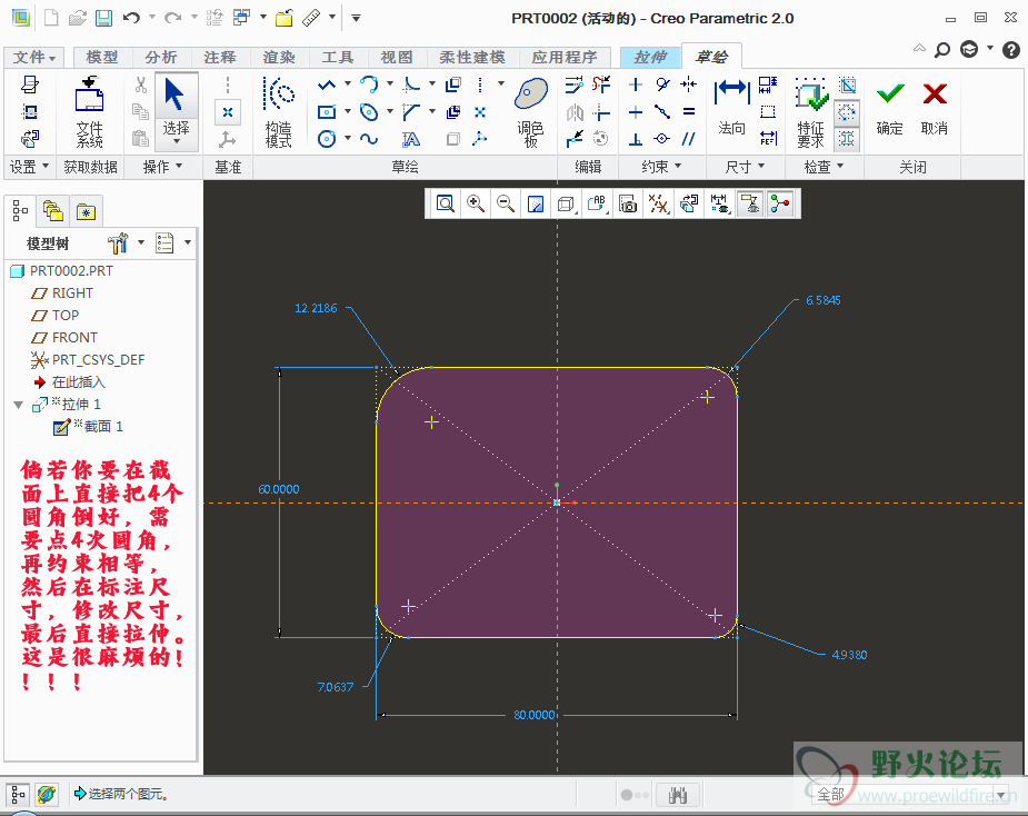

发表于 2014-5-9 23:51 | 显示全部楼层
举个简单的例子吧,假设画个长方体,4个角都倒圆角:

发表于 2014-5-10 08:30 | 显示全部楼层
之前都没用过“目的链”,都是按住ctrl选4条边的,又学习了。另外你第三张图中的文字应该是选“倒圆角”而不是“拉伸”吧?

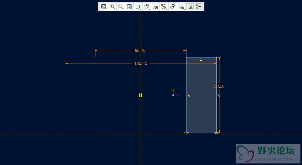

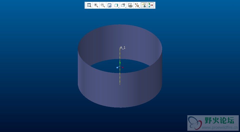

发表于 2014-5-10 08:41 | 显示全部楼层

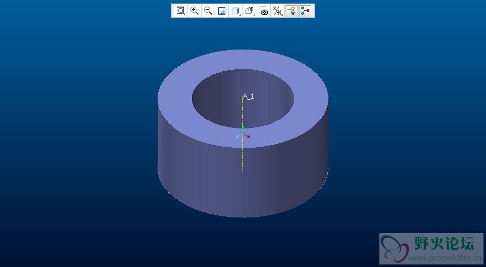

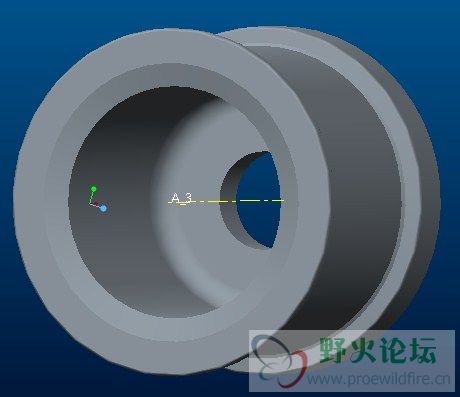

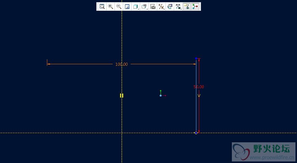

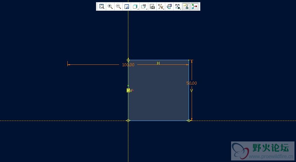

再看了看楼主的图,感觉应该是想要把一个零件一次性完整的旋转出来,反倒忽略了旋转命令的实际应用,我简单叙述一下我想到的三种情况
1.直线绕轴旋转成两端不封闭的柱状曲面
2.一边与轴重合的封闭矩形绕轴旋转成圆柱
3.与轴不重合的封闭矩形绕轴旋转成环状圆柱
可能说的是一些简单的概念,希望能帮助到楼主。

作旋转时,草绘图形必须是闭合图形,把握这一原则就可以了
62
发表于 2014-5-10 08:57 | 显示全部楼层
草绘轮廓不闭合,删除多余线条

 楼主| 发表于 2014-5-10 10:18 | 显示全部楼层
poplar19 发表于 2014-5-9 22:54
这是你的草绘轮廓,没错吧?
你是做的外部草绘,我想你如果是做旋转命令的内部草绘,打“√”后就会提示 ...
按照你的提示我已经把草绘图修改了,但是还是提示我,截面未完成。我查了很多,都没有发现断线,怎么看啊?有什么方法没有
上面的链接是新的草绘图

发表于 2014-5-10 11:24 | 显示全部楼层
按照你的提示我已经把草绘图修改了,但是还是提示我,截面未完成。我 ...
你有两个边重复绘制了,可以用重叠几何命令查找一下,删除即可变成封闭轮廓
PS:还是那句话,对于较复杂截面,不要期望在一次草绘中就完成所有特征的绘制,这样不容易检查错误,反到影响绘图效率,你的这个就是多次镜像导致的比较混乱吧,你的这个零件满可以先旋转出实体轮廓,再旋转切割出一个锯齿,之后阵列就好。
