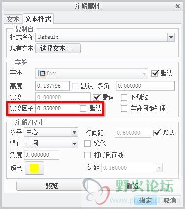

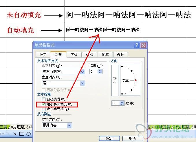

小弟刚学PROE,在工程图中:
如上图红色方框内容所示,怎么设置像表格那样可以缩小字体填充。
因为有时候物料编码那一列内容有时候少些,有时候多些。
所以请教各位大神,看看能不能不通过调整BOM模板列宽,实现表格内容自动缩小字体填充。
如下图所示:

在公司电脑上,二次开发的程序上有你想要的这个功能,但自己电脑上嘛,我是双击那个单元格,在文本样式中更改宽度因子调整的...

这个方法我试过,但每次都这样更改的话,太不现实了嘛,不知道Poplar19兄能不能分享一下你们公司的那个二次开发插件呢,373470884@qq.com,谢谢

改模板的文字高度就好了
这跟改表格列宽一个道理啊,治标不治本
