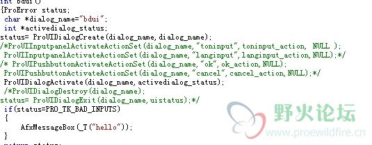

发表于 2014-5-9 16:18 | 显示全部楼层 |阅读模式
做窗体时,代码如图。编译注册运行时,窗体文件装入内存失败,不知道什么问题,求找茬。

发表于 2014-5-9 16:57 | 显示全部楼层
           你这是VB?VC?C++?
 楼主| 发表于 2014-5-9 17:03 | 显示全部楼层
c++

发表于 2014-5-9 20:44 | 显示全部楼层
不知所云,proe中还有这功能?

发表于 2014-5-9 23:20 | 显示全部楼层
            proe里面用C++吗??? 二次开发??

发表于 2014-5-10 09:01 | 显示全部楼层
  好像是AFX 的插件啊.

 楼主| 发表于 2014-5-10 09:20 | 显示全部楼层
MFC 同步链接库制作。问题已解决了,代码没问题,原因是资源文件放错位置了。谢谢大家捧场。
 楼主| 发表于 2014-5-10 09:25 | 显示全部楼层
顺便把UI窗口资源文件的正确位置发下,希望帮到后来的初学者。
<工程目录>\text\<语言版本>\资源文件
例如:D:\proes\bd\x64\release\text\chinese_cn\resource
