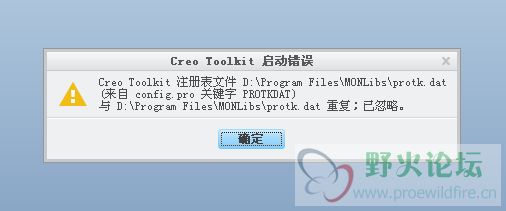

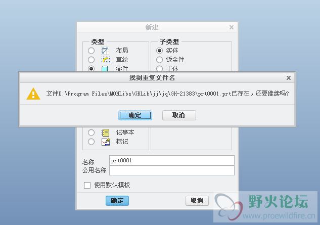

最近打开CROE2.0总是提示“croe toolkit启动错误”和新建零件提示“找到重复文件名 ”,
之前都是好好的,不知道是哪里出了问题,求助各位大侠指点迷津。

发表于 2014-5-10 14:56 | 显示全部楼层
你装的标准件库有问题

发表于 2014-5-10 19:46 | 显示全部楼层
删除 config.pro 里protk.dat 那一行,删除 part0001.part 或改个名字
发表于 2015-3-28 13:58 | 显示全部楼层
同样的问题,同样的烦恼,怎么解决
发表于 2015-3-28 14:00 | 显示全部楼层
回复“删除 config.pro 里protk.dat 那一行,删除 part0001.part 或改个名字”,删除之后标准件库就不能使用啦
