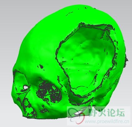

[求助] 请教大侠们,如何把缺损部分还原回来呢
发表于 2014-5-9 15:17 | 显示全部楼层 |阅读模式
如题,谢谢大侠们!
400
488
发表于 2014-5-9 15:21 | 显示全部楼层
      这个要搞定要花不少时间的,,给别人点酬劳吧!!就一声谢谢估计难啊,,,
 楼主| 发表于 2014-5-9 15:26 | 显示全部楼层
没有思路,没办法入手,不用搞出来,只想大侠们指点迷津!
686
911
发表于 2014-5-9 17:50 | 显示全部楼层
以中间为剖面,镜像,应该可以大概还原吧
发表于 2014-5-10 10:40 | 显示全部楼层
两组以上样条曲线,端点与已有面相切,然后混成大概可以吧
