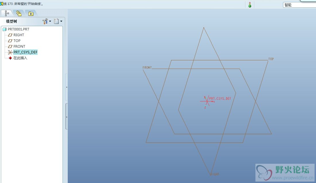

我把一组数据点导入proe画基准曲线为什么不行了,我选取前100画的时候就可以。求大神帮助!

点数太多了,你可以分成几段做,然后合并在一起就好了

发表于 2014-5-9 13:58 | 显示全部楼层

 楼主| 发表于 2014-5-9 14:28 | 显示全部楼层
那他点的上限是多少呢

发表于 2014-5-9 14:29 | 显示全部楼层
小白菜1 发表于 2014-5-9 14:28
那他点的上限是多少呢
这个真没研究过,你可以试一下,我估计不会超过200

 楼主| 发表于 2014-5-9 14:48 | 显示全部楼层
我100个点分一组画然后还是不行,麻烦你能不能帮忙看一下呀,谢谢啦!

发表于 2014-5-9 15:28 | 显示全部楼层
个人验证的,也许并不是软件上限,影响因素也不确定,仅供参考

 楼主| 发表于 2014-5-9 15:36 | 显示全部楼层
谢谢你,好了,是前面序号的事,改一下就好了。
