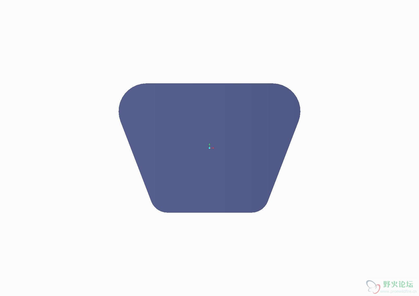

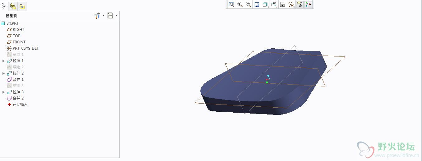

1.png 2.png 各位,在这个上面铺一个弧形曲面,也就是坐垫。该 怎么样铺比较好的。麻烦各位做一个源文件上来分享一下啊。在此谢过了。

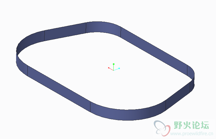

发表于 2014-5-31 09:01 | 显示全部楼层
这样行不???
