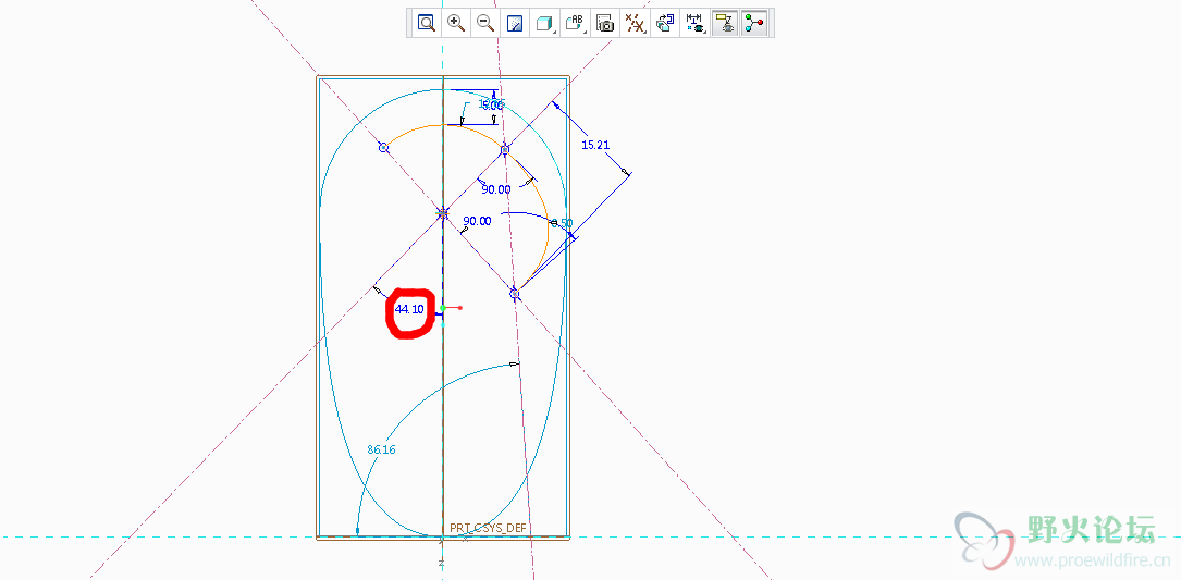

求解答,为啥不能修改尺寸
图中标示尺寸没法修改,求大神解答,谢谢
图中标示尺寸没法修改,求大神解答,谢谢

发表于 2014-5-9 12:09 | 显示全部楼层
约束不正确或者已标注的尺寸中存在闭环尺寸链!重新检查一下,实在不行就先画这个45°的中心线,再做其他的!

发表于 2014-5-9 12:41 | 显示全部楼层
有多余尺寸,受其它尺寸约束了。

发表于 2014-5-9 12:55 | 显示全部楼层
尺寸或者约束冲突了,无法求解

发表于 2014-5-9 14:10 | 显示全部楼层
      图示中心线右侧的两个 90度 以及 尺寸 15.21 、 5.06 几个条件, 已经把 44.10度锁定了!

 楼主| 发表于 2014-5-9 14:48 | 显示全部楼层
好的,搞定了,谢谢各位
