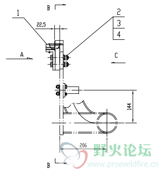

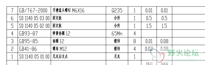

如图所示的工程图,虚线显示的部分为一个安装架,我想绘制的组件安装在这个架子上,但是出BOM表时,这个安装架也会出现在表中,怎样才能使其不出现在bom表中。或者说怎样才能达到图中能反映出组件和安装架的关系,而bom表中只有组件的信息。如图所示的bom表中就没有安装架的信息。

自己顶一下,怎么没人回复呢。这个我在很多地方都看到过,像绘制动力系统时,发动机的安装平台会以虚线表示,但在bom表中不会显示出平台信息,就是不知道怎么搞出来的,困扰我很久了,总不会是转到autocad里再画出来的吧。

在参数中设置一个参数,然后在表的过滤中过滤掉。简单这样说不知你能理解吗? 这样后,图中还是有那个支架的,但是明细表中是没有的。 然后你可在图中将支架的线型变为双点划线,表示参考。呵呵

新建一个零件,然后简单绘制这个架子的外廓形状,这样在你的BOM里面就会体现出来了。不要的零件,你就用过滤的方式进行排除掉!

表属性,过滤器,删除多余的项目。

谢谢解答。。。5楼的解答很方便。。。

其实3楼说的和5楼一样的,楼主没仔细看而已。
