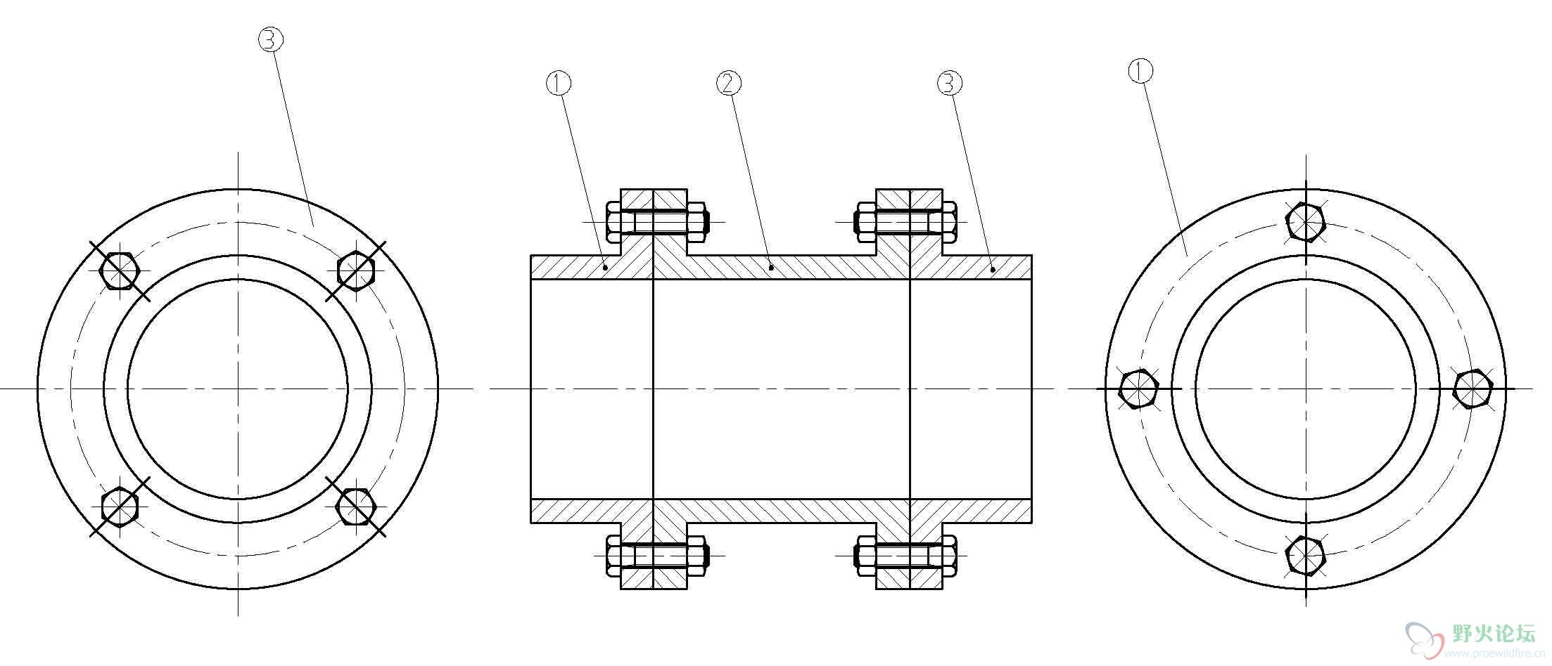

如图,2号件两端法兰盘的钻孔角度相差45度,在剖面图是表示画法,实际两端螺栓孔不能同时被剖到。PROE装配工程图如何实现这种画法。这只是为了说明如何实现这种画法举的例子,实际的装配图有好多个零件都需要这样处理,即把零件中不在一个剖面的孔,槽等都表示在一个剖面上。我知道在零件图中可以旋转剖,但装配图中好多零件,兼顾了这个零件就不能兼顾其它零件。

在零件中通过草绘的方式加入想要在剖视图中表达的孔,然后在工程图中在相应的视图上把那个草绘映射成线并添加剖面线,再把原来的草绘给隐藏掉就行了,结果和你想要的一样,并且会随着模型的变化而自动变化。

能把草绘映射成线并添加剖面线这部分说详细点吗,具体操作步骤。多谢了!!!~~

全部展开的截面。你试试。

proe旋转剖视图:剖面—全部(对齐) 视频演示教程
http://www.proewildfire.cn/thread-381-1-1.html

学习了,不过那个不是我想要的结果。后来用族表解决的,多谢大家的帮助!!~
