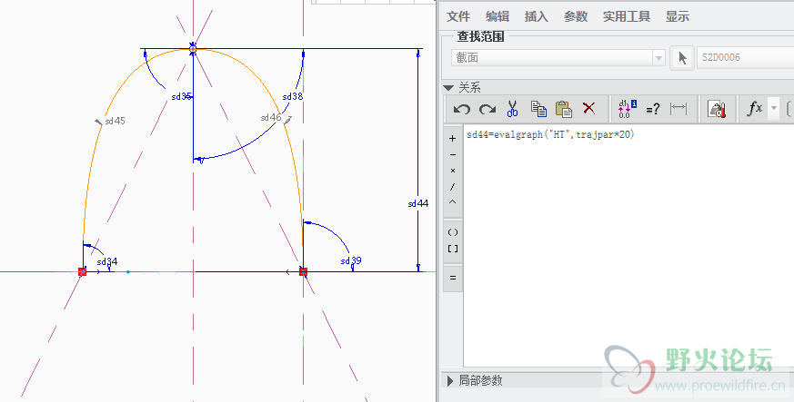

扫面出来后只有一半,不知道哪里的问题,求指导

这种形状建议使用圆轨迹可变扫,做出的面效果好很多。百度一下就有教程!

谢谢,我在选择的时候用的是CONTROL,但是creo里规则是按SHIFT

ctrl是加选,shift是边链选择,用错了,后果很严重。
