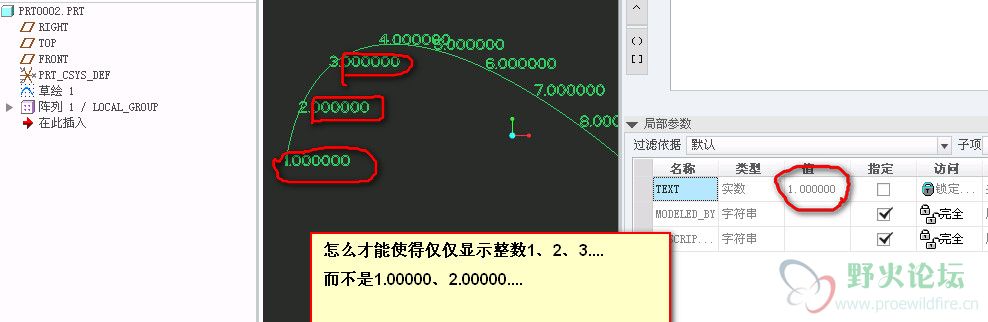

阵列的时候,显示的是1.00000、2.00000、3.00000...
而我想要显示整数:1、2、3、4...,,请问下是哪里出的问题,如何解决?

发表于 2014-5-9 08:14 | 显示全部楼层
修改配置文件:
default_dec_places 0

 楼主| 发表于 2014-5-9 09:04 | 显示全部楼层
wanghenghui 发表于 2014-5-9 08:14
修改配置文件:
default_dec_places的值之前是2,现在我修改成0,重新打开,还是依旧显示1.000000..。应该是由其他选项控制的,但不知道是哪个?

 楼主| 发表于 2014-5-9 09:07 | 显示全部楼层
default_dec_places是尺寸标注四舍五入显示位数,刚才在新建草绘时便发现之前小数点后两位全部变整数来,呵呵

发表于 2014-5-9 10:50 | 显示全部楼层
default_dec_places 0   只能保证新建的尺寸才可以,以前的变不了。

发表于 2014-5-9 11:00 | 显示全部楼层
!设置在所有模型模式中显示非角度尺寸的缺省小数位数(0-14)。它不影响使用"小数
!位数"修改的尺寸显示。在草绘器中,sketcher_dec_places控制小数位数。
!default_dec_places 2
!设置尺寸中显示的缺省小数位数为最后输入的值。否-系统缺省值为配置文件选项
!default_dec_places指定的值。
!default_dim_num_digits_changes yes
这两个都要改

发表于 2019-7-17 12:41 | 显示全部楼层
round_displayed_dim_values yes
这个命令可以把草绘中弱尺寸的显示单位变成整数
