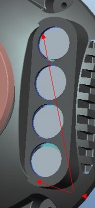

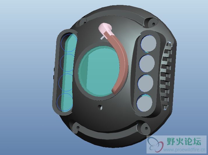

这是一款高速球前脸,大家看看这造型怎么样,有没有同样做安防的JRS给点建议,或一起分享下一下比较好看的外形
高速球前脸
高速球前脸

高速球是什么东西,学习一下。这个地方的尖角设计是干什么用的呢?

布置红外灯的地方不用设计成一个灯一个孔吧?到时候玻璃怎么做?——这是我的疑惑!
外观不够简洁,模具可能会比较麻烦!雨刷的设计很特别,需要定制吧?!一般的雨刷是直的,弯的不好做,清洗效果有待验证!

有一边是一个灯一个孔,另一边是整体的一个拉伸槽,这样我是想对比下效果,关于模具方面请教下 这个零件出模哪里可能会有麻烦

高速球是安防产品,户外用的监控设备,尖角的地方是由于尺寸的限制导致的,兄弟你是做什么产品的
