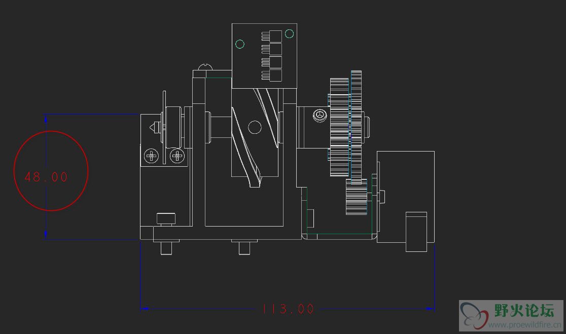

各位大神,creo 2.0工程图里面的尺寸文本方向怎么修改成平行于尺寸线,我研究了半天也没有改过来,
郁闷中,请帮帮忙,谢谢了

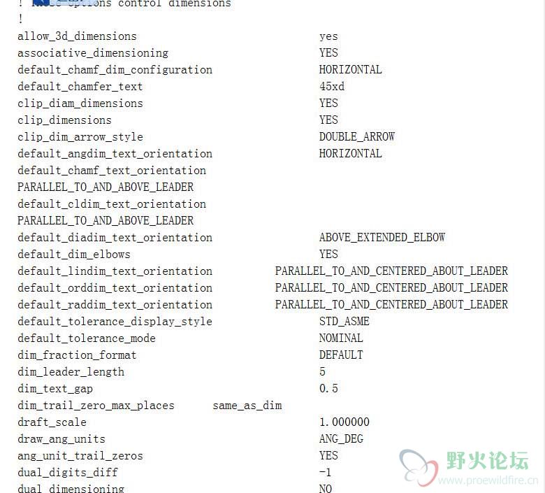

发表于 2014-5-8 18:44 | 显示全部楼层
把default_cldim_text_orientation这一项改为 parallel_to_and_above_leader,你的为空项。
回复 2 0
62
发表于 2014-5-9 08:18 | 显示全部楼层
将orddim_text_orientation项设置成parallel
发表于 2014-5-10 21:49 | 显示全部楼层
设置 default_lindim_text_orientation parallel_to_and_above_leader 吧
