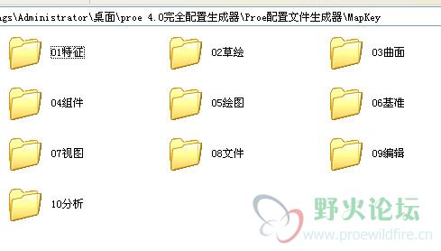

看到很多朋友在求助config配置方面的问题,就把这个拿出来给大家看看,里边包含了野火4.0版本所有默认的配置选项以及选项的文字性说明,可以根据自己需要自由组合出自己想要的配置,其他版本请酌情使用,一般来讲也可以使用
方法一:直接运行ProeCfg.exe,生成配置文件config.pro
方法二:新建记事本文件,保存为config.pro,然后把自己需要的选项复制进去,注意去掉每个选项前边的感叹号"!",文字说明的不要去掉,完成后复制到你的text目录或者设置config路径到目前位置。
PS:这玩意我自己没用过,我的配置文件是自己做的

楼主你好,请问这个MapKey文件是做什么用的?怎么用?
