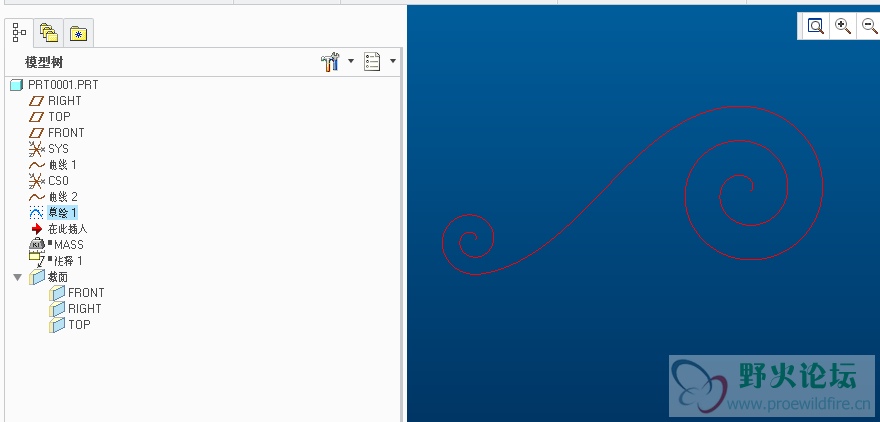

[已解决] 请问这线条在草绘里如何绘制,谢谢!

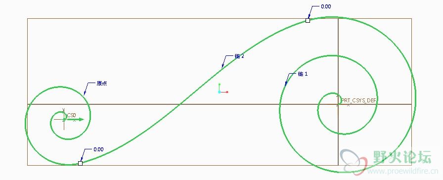

我不知道你的是什么螺线,就用渐开线螺线做一个给你参考一下吧。
尺寸随意定的,版本2.0

发表于 2014-5-8 10:12 | 显示全部楼层
两端渐开线可以用方程曲线写,或用VSS做出也可以
中间再做连线
直接用草绘干,那真是不容易

发表于 2014-5-8 10:33 | 显示全部楼层
用方程曲线做出两边的螺旋线,然后用样条线连接,设置相切。

 楼主| 发表于 2014-5-8 11:28 | 显示全部楼层
您好,我想要的是在草绘那里绘制,不想用外面2条曲线再草绘连接,这种方法。谢谢!

发表于 2014-5-8 11:35 | 显示全部楼层
软件仅仅是软件而已,不是你自己的大脑,想怎么样就能怎么样。你当然也可以用excel算点坐标,然后就能直接在草绘里打点,样条拟合,就不用在外边生成样条曲线了,只要不嫌麻烦
