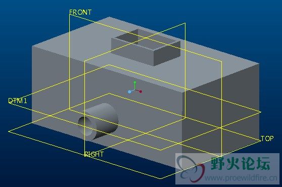

这样的三D剖怎么剖

1.一个类似模型

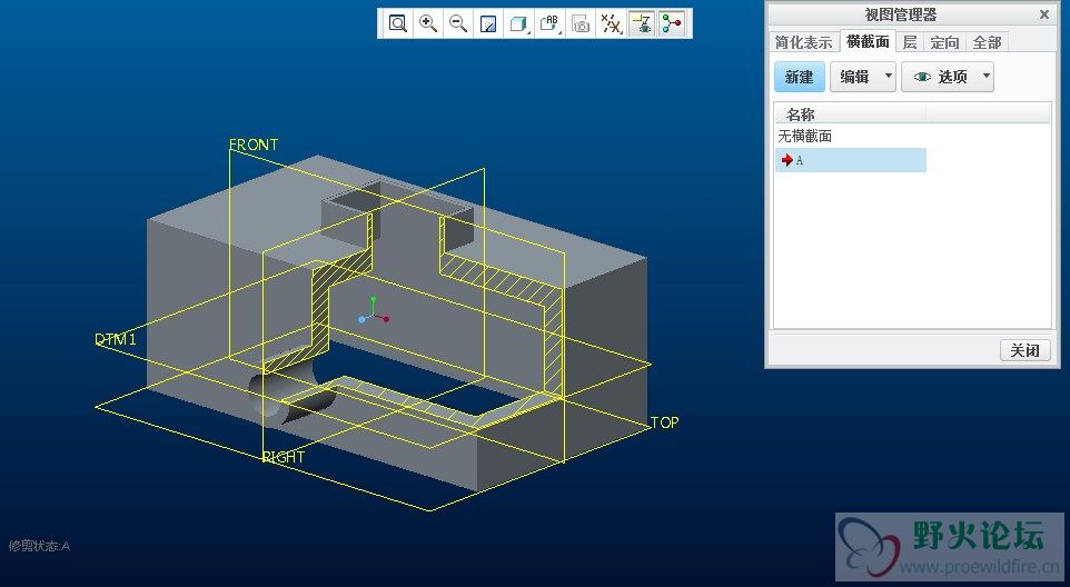

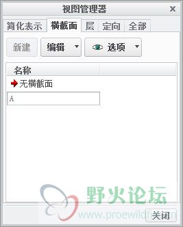

2.视图管理器,新建横截面A

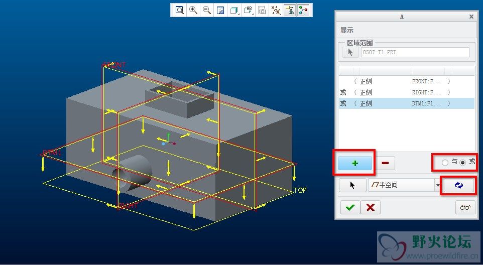

3.选择区域
4.通过“+”添加多个平面,通过那个“循环箭头”更改方向(全部朝向要保留的实体),将后两个改为“或”(即相交的全部保留)
5.完成

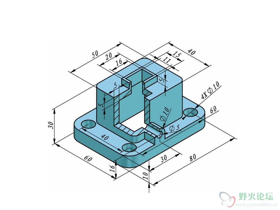

发表于 2014-5-7 23:28 | 显示全部楼层
楼上的思路是正确的,不过楼主的例子还要难些
