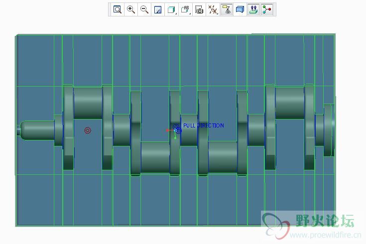

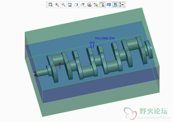

关于模具这一块,我以前真的木有接手过,毕业设计的重点又是这个,完全自学啊~~~
卡死在分型面上了,我自己的方法先画轮廓曲线,在把边线做裙边曲面,但是这样生成的分型面有问题一直不能分割。
我想过是不是因为我有倒圆角,这样它延伸的方向有可能与零件实体相交,可是这样我也没法解决。
我实在是泪崩了,看了三四天的书了,就是弄不懂啊,哪位大神帮帮我吧。
轮廓曲线
轮廓曲线
裙边曲线的显示
裙边曲线的显示

发表于 2014-5-7 18:16 | 显示全部楼层
1.一看的图肯定是没有拔模
 楼主| 发表于 2014-5-7 18:41 | 显示全部楼层
钟汉昌 发表于 2014-5-7 18:16
1.一看的图肯定是没有拔模
那应该怎么弄,我完全是不会

发表于 2014-5-7 18:49 | 显示全部楼层
拔模嘛,用拔模工具嘛
 楼主| 发表于 2014-5-7 18:53 | 显示全部楼层
majian8916 发表于 2014-5-7 18:49
拔模嘛,用拔模工具嘛
能给个系统点的解说吗,你现在说的我完全不理解,有图最好了

发表于 2014-5-8 06:29 | 显示全部楼层
这种不要用裙边曲面方法去做,直接平整曲面来做更适合或者阴影曲面
关于拔模就是实际做产品考虑的就是方便产品出模,以分型面为界限做产品的斜度
参考下吧
