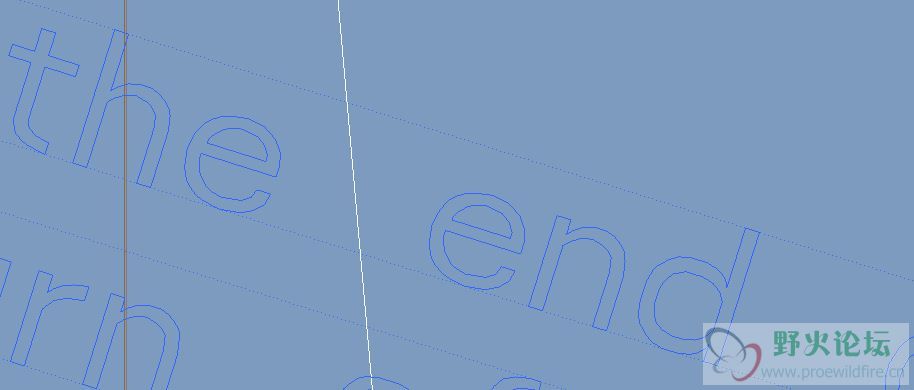

发表于 2014-5-7 13:45 | 显示全部楼层 |阅读模式
字体间的距离更改
字体间的距离更改

 楼主| 发表于 2014-5-7 14:11 | 显示全部楼层
高手来帮忙看一下啊!

发表于 2014-5-7 14:33 | 显示全部楼层
好象不能直接改呀。

 楼主| 发表于 2014-5-7 14:38 | 显示全部楼层
在做的时候中间加一个空格键,感觉距离太大了!

发表于 2014-5-8 10:48 | 显示全部楼层
如果要控制文本的宽度和长度 可以通过标注尺寸来实现
如果要控制字符间距
sketcher_default_font_kerning
yes, no*
yes - 启用文本字符串的字体字符间距处理。这样可控制某些字符对之间的空格,改善文本字符串的外观。字符间距处理属于特定字体的特征。
no - 不考虑文本字符串的字体字符间距处理

 楼主| 发表于 2014-5-9 09:39 | 显示全部楼层
谢谢了!学习了!
