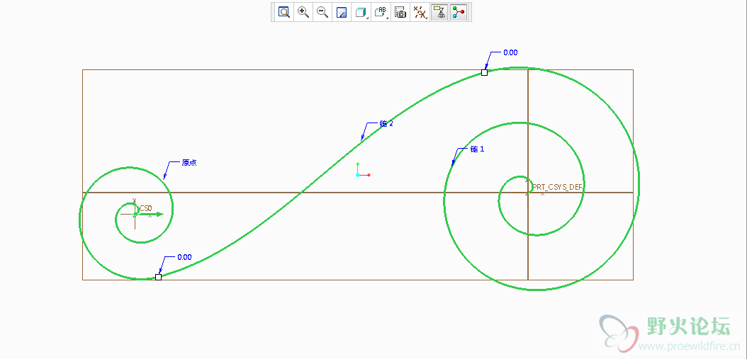

左右两个螺旋图和中间曲线都应经相切了

如果没有猜错你的意图的话,你的选线手法有问题,
意图全部线条作为轨迹线,但是选择问题,线已经分成几段。。。
67
 楼主| 发表于 2014-5-6 17:39 | 显示全部楼层
请问该怎么选?

发表于 2014-5-6 19:41 | 显示全部楼层
最笨和最安全的手法就是按照依次链  一根一根选下去 按住shift
快捷的方法就照相切链的选法选 ,选线的一头按住shift再选尾巴 整条相切线就选好了
在过滤器里选择基准 线好选点 不然要右键一个一个切换麻烦

谢谢楼上的各位,第一个方法按住SHIFT选我试了之后可以了,之前我习惯按住CONTROL,不知道这里不行,第二种方法的话怎么操作,求指导
