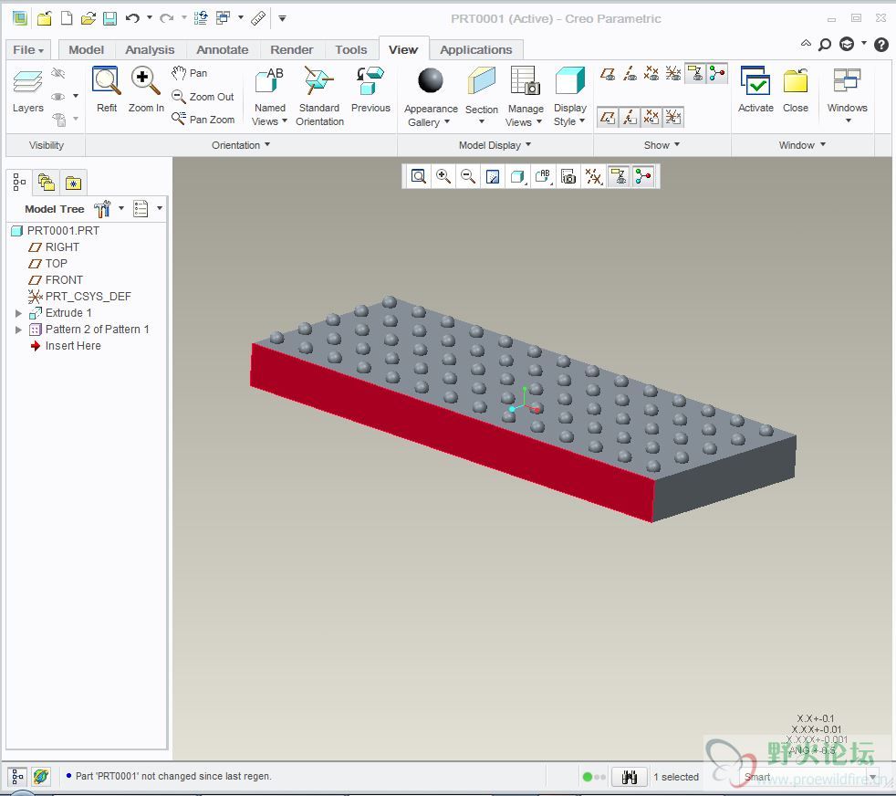

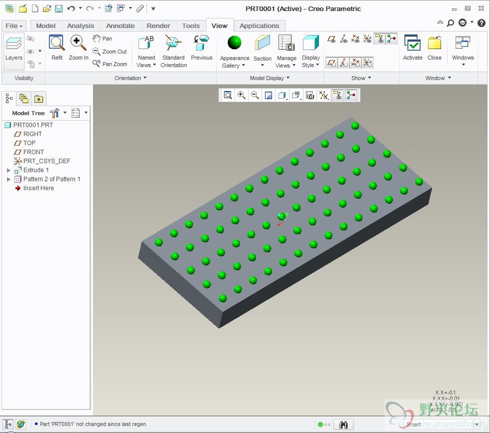

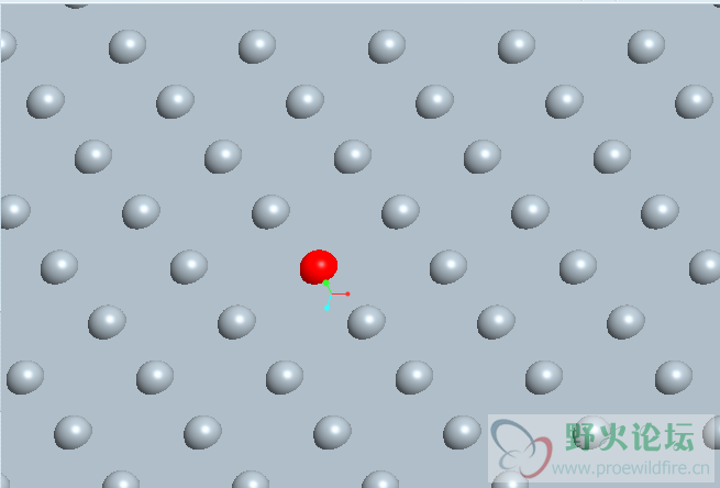

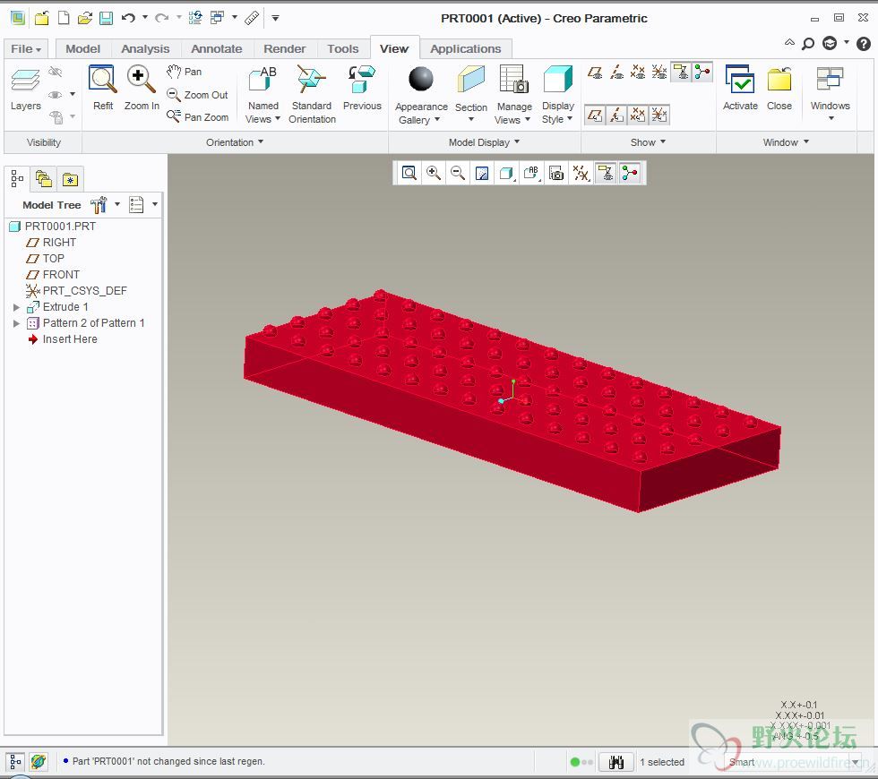

发表于 2014-5-6 14:30 | 显示全部楼层
这个以前没遇到过!但是可也用种子面来选取!个人觉得小模型还凑活着:
1、选中侧面,呈红色状态;
2、按住shift键,再次点选刚才选中的侧面;
3、松开shift键盘,此时整个模型的面全部选中。
4、按住ctrl键盘,点选不需要着色的曲面。
5、着色,添加自己喜欢的颜色。
