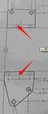

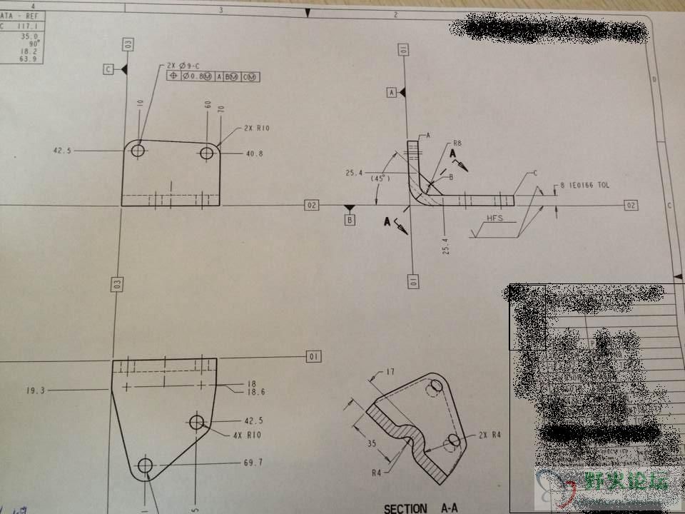

求教各位大侠
419
523
发表于 2014-5-6 11:21 | 显示全部楼层
这图有什么不会的么?一个平整 一个折弯 两个拉伸孔 一个加强筋 。
还有比这简单的么?

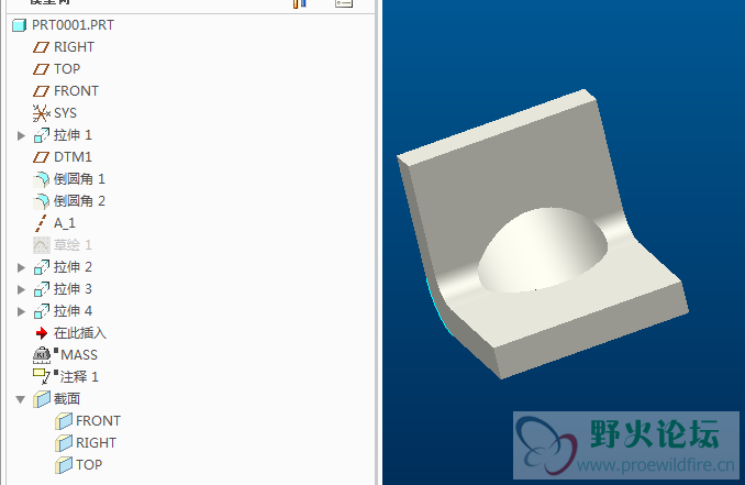

发表于 2014-5-6 11:25 | 显示全部楼层
没有尺寸,随意画的,你的图片看不清,看看建模过程就好了.实体建模,没用钣金,不想再做个冲模
prt0001.prt.rar
70.28 KB, 下载次数: 9
售价: 1 金钱  [记录]

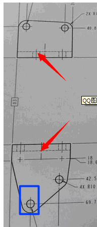

发表于 2014-5-6 14:22 | 显示全部楼层
有根线画出的是虚线是不是搞错了啊
419
523
发表于 2014-5-6 15:44 | 显示全部楼层
那个虚线对应的是下面的 圆孔的 中心线
147
193
发表于 2014-5-6 19:57 | 显示全部楼层
544913067 发表于 2014-5-6 15:44
那个虚线对应的是下面的 圆孔的 中心线
圆孔中心线为虚线没错,但是最长的那根虚线是不是改为实线哦?
147
193
发表于 2014-5-6 20:00 | 显示全部楼层
看了半天也没明白为什么侧视图中加强筋是一根直线而到了剖视图中就成了曲线了?
1330
1797
发表于 2014-5-6 20:11 | 显示全部楼层
楼主给大家整了个第三视角的图吧,别扭死我了

发表于 2014-5-7 14:30 | 显示全部楼层
这个图是没有问题的,尺寸不缺表述也没有歧义,就是不清晰,有点看不清。实体建模我上边已经给了思路,用钣金的话需要有冲模零件(冲压成型需要),具体可以参考下面的帖子
钣金直角处加强筋的做法-冲模
http://www.proewildfire.cn/thread-71689-1-1.html

 楼主| 发表于 2014-5-8 09:57 | 显示全部楼层
这个就是第三视角啊
