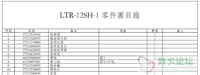

    应实际要求,产品要出“零件图目录”和“分解图”,两表格均用重复区域自动生成;当产品设变后,可能会增加或者减少零件,这时,零件的序号就需要重新调整,如何保证两表的顺序相同?

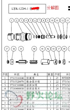

  “零件图目录”为产品的详细信息,使用了3个参数,没有对应的图形;“分解图”有对应的图形,使用了比零件图目录少一个参数, 两表在同一工程图文件的1,2两页
如图:
零件图目录
零件图目录
分解图
分解图
现在的操作方法为:先在分解图调整好顺序,再把表复制到零件图目录,通过增加列来制作零件图目录,这种方法初次制作时OK,但如果以后变更序号时,又要重新作一次,比较麻烦

 楼主| 发表于 2014-5-8 20:12 | 显示全部楼层
要显示零件数量,就要用无重复数据这个功能,而一使用这个功能,顺序就打乱了,就不会自动按装配顺序了,再者为了顺序去装配实现起来很麻烦,因为零件很多
按字符排列顺序的话,就不是我想要的顺序了啊,因为零件的排放顺序是跟装配有一定的对应关系的,如果按字符排序,我就无法去调整顺序了
