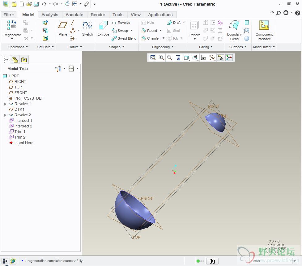

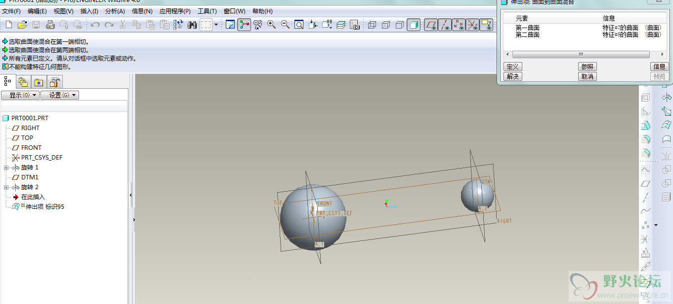

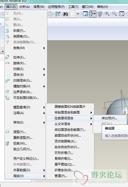

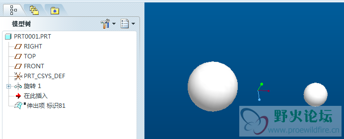

本人在练习图1的时候,Pro/e中插入——高级——曲面间混合——伸出项怎么总是不成功?是不是要注意哪些地方?图2和附件1是我做的。求指教?

发表于 2014-5-5 21:52 | 显示全部楼层
这个是你的proe破解的不完全,我之前用的proe5.0破解版也无法用这个功能,后来我下了4.0破解版就可以用了。而且那个5.0用造型工具时,老是强退。

发表于 2014-5-5 22:09 | 显示全部楼层
那我就不清楚了,我遇到的就是我那种情况
112
126
发表于 2014-5-5 22:14 | 显示全部楼层
中间那段不要做成封闭的,先做一半,镜像后再合并就好了,试下吧

发表于 2014-5-6 09:01 | 显示全部楼层
木有问题,可以做,可能你操作不对吧

发表于 2014-5-6 15:49 | 显示全部楼层

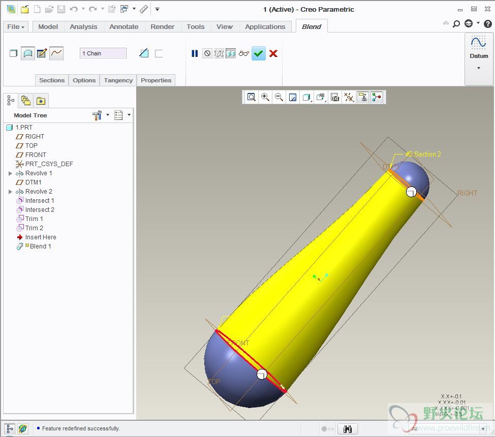

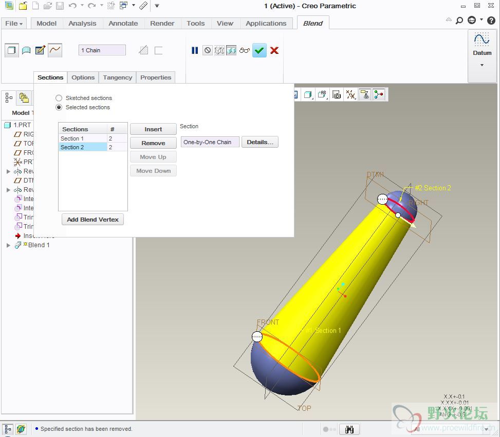

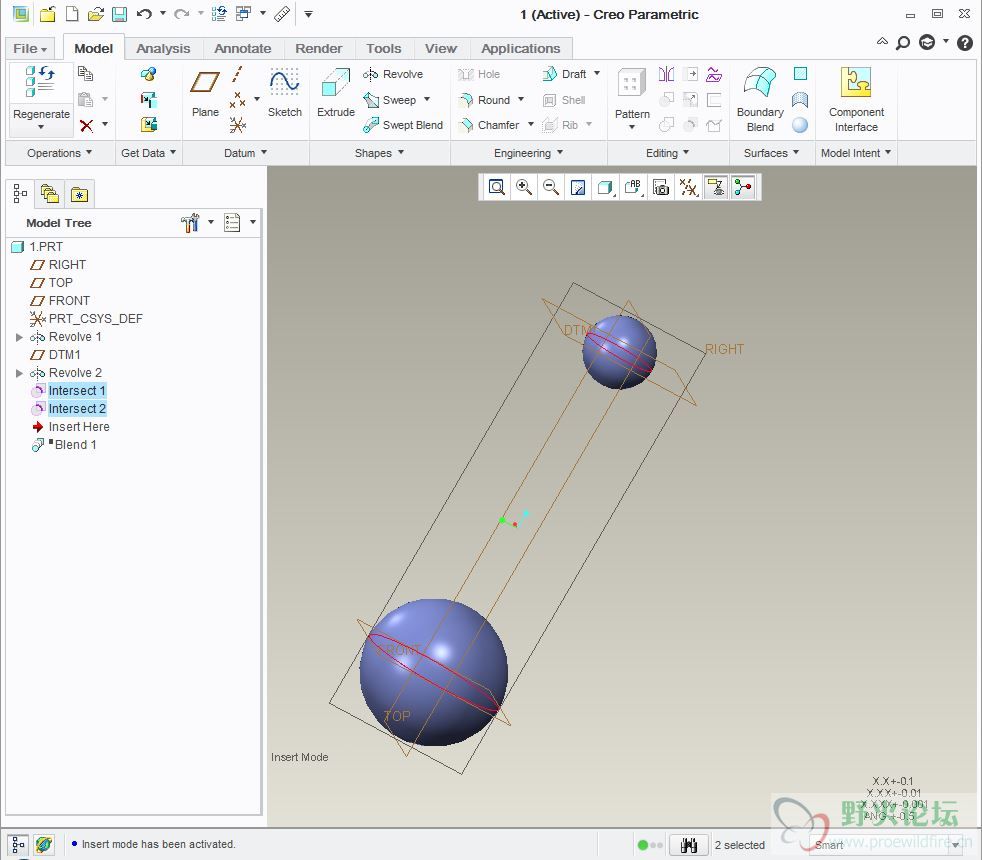

不一定非得用从曲面中间混合,可以尝试换种途径,方法还是殊途同归的。
1、两圆与基准面相交得两圆;
2、用两基准面修剪两圆,保留外侧;
3、直接用混合(截面直接选取),收尾处注意约束。
