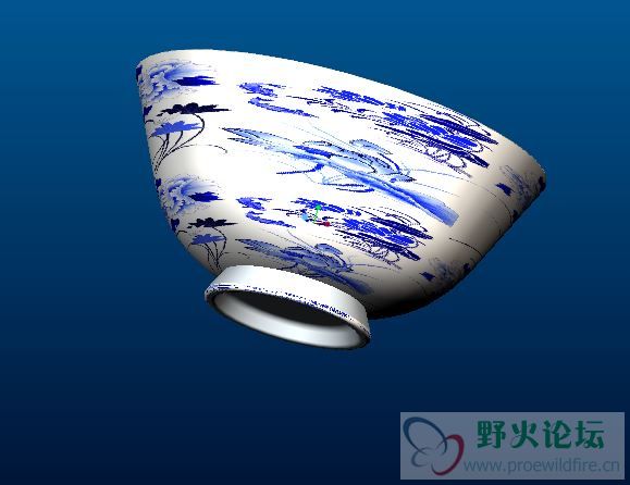

为什么我渲染时贴的图每次都会自动拉伸呢?
我不想要这样子的效果的说,如何才可以实现?

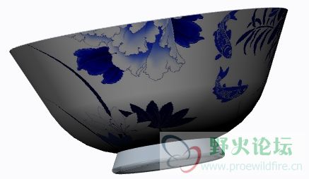

虽然不能解决你的问题,但是很好奇碗上的图画是怎么做上去的?
240
305
 楼主| 发表于 2014-5-5 20:39 | 显示全部楼层
渲染里面贴图
419
523
发表于 2014-5-5 20:44 | 显示全部楼层
能把源文件分享不 ?包括贴图
240
305
 楼主| 发表于 2014-5-5 21:07 | 显示全部楼层
多谢楼上的,现在明白了,呵呵
419
523
发表于 2014-5-5 21:09 | 显示全部楼层
这样

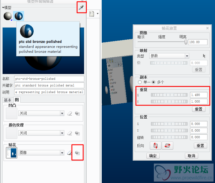

发表于 2014-5-6 09:10 | 显示全部楼层
可以调整的
