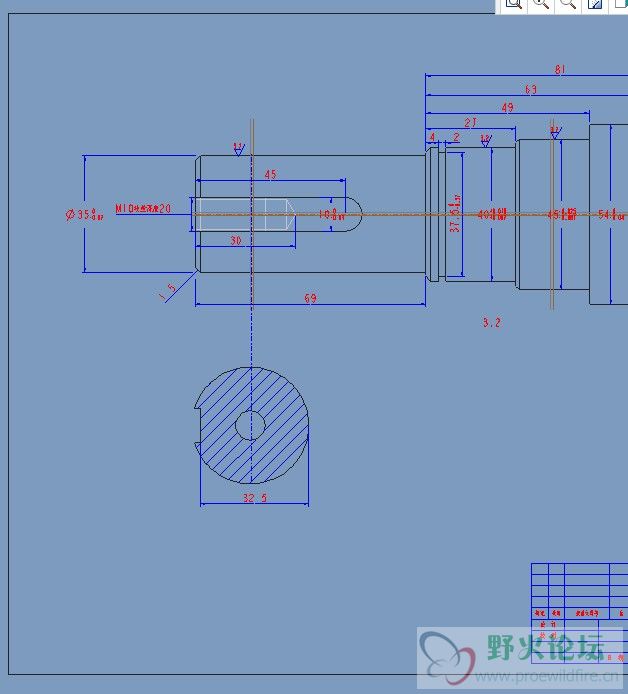

我的工程图为什么做旋转视图时不显示截面两个字和找不到箭头了如下图

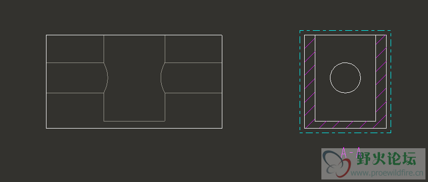

 楼主| 发表于 2014-5-5 09:46 | 显示全部楼层
别人的工程图在下方会显示截面A-A 我的怎么就不显示了呢大家看看是什么原因难道是设置问题吗?

发表于 2014-5-5 11:26 | 显示全部楼层
可以手动添加注解A-A

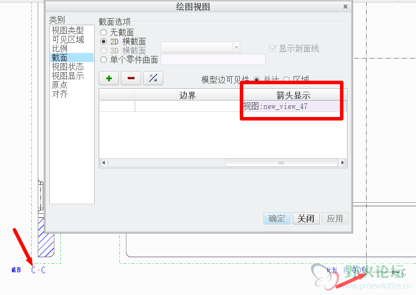

发表于 2014-5-5 11:40 | 显示全部楼层
在这
419
523
发表于 2014-5-5 12:09 | 显示全部楼层
看图

 楼主| 发表于 2014-5-5 19:53 | 显示全部楼层
你的截面C-C是自动添加的还是还是手动添加注释截面C-C呀

发表于 2014-5-6 14:20 | 显示全部楼层
旋转视图本身就没有,要投影的剖视图才会有
