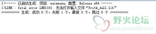

我的电脑是win7  64位。安装的proe4.0  用vs2005开发。照书上设置,编译没问题。链接时出现打不开lib文件的情况。各种设置都试过了,谁能帮下忙啊。

发表于 2014-5-5 09:21 | 显示全部楼层
很明显,没有找到你写的库文件啊
这个都能写错,估计是思想一时短路了,呵呵
 楼主| 发表于 2014-5-5 09:24 | 显示全部楼层
没  我认真对了库文件包含在内了。它显示的是打不开,不是找不到。

发表于 2014-5-5 09:26 | 显示全部楼层
打不开就是在指定的目录中没有这个文件
你多写了个a
 楼主| 发表于 2014-5-5 09:28 | 显示全部楼层

 楼主| 发表于 2014-5-5 09:33 | 显示全部楼层
奥  我试下
 楼主| 发表于 2014-5-5 09:50 | 显示全部楼层
看来是这样 ,谢谢相助。
