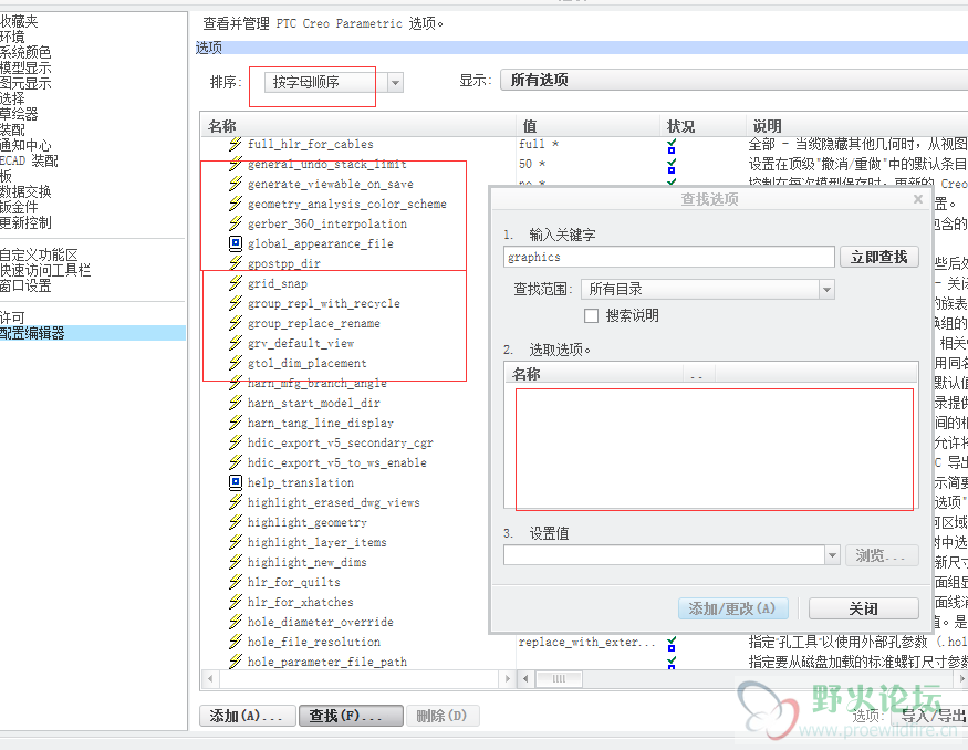

我的CREO打开后是白屏,看其他帖子说可以更改graphics的值,可为什么我的配置编辑器中没有graphics这一项呢? QQ图片20140504233012.jpg
难道不是这个配置编辑器么?

是隐藏项,直接手动添加就可以

你图上显示的是D盘指定的配置文件,改成所有选项就能浏览到了,或者就搜索

@楼上的大神。我在creo3.0的配置文件中怎么没有搜到graphics啊
发表于 2015-8-30 21:51 | 显示全部楼层
直接把这个选项和值添加就好了,我就是直接自己添加的!
