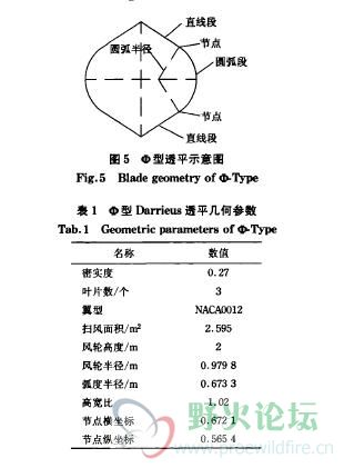

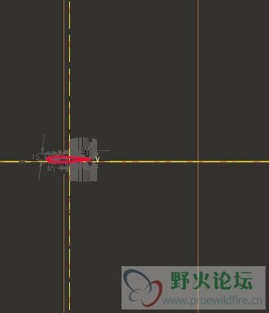

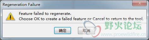

嗯,各位大神,我的问题是 每次我导入翼型的时候都会提示如图的问题,不知道是怎么回事,对了,叶片还要求是旋转对称的。
由于是刚开始学习这个软件,很多地方不熟悉,希望各位大神帮帮忙啊
就是想按照这个图画的

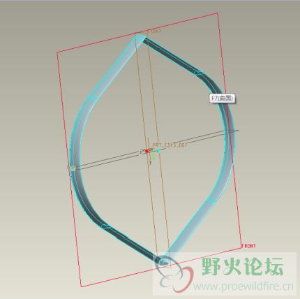

这个是我自己画的一个不太准确的图
这个是我自己画的一个不太准确的图
导入翼型作为截面
导入翼型作为截面

我自己画的这个模型图截面是自己用曲线随手画的一个类似翼型的图形

先做一边,两边一起做肯定有问题。而且叶片连接处是有机构的,不是你这么直接混在一起

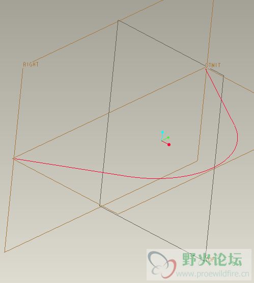

嗯,谢谢指导,可是先画一边好像也是不行的。我的轨迹是两端是直线,中间是圆弧的一段,导入翼型之后还是会出现上面的问题。
我感觉是导入翼型的尺寸有问题,我导入NACA0012的翼型,100mm 的弦长时候,缩放比例至少要为4,才可以作为截面扫描出模型,
当我按1:1 的比例时就会出现问题。

你的轨迹是几条曲线一起的,不可以作为扫描轨迹,需要先复制粘贴成一条曲线才可以作为扫描轨迹,手头没有软件,你百度一下,或者明天我发个模型上来你看一下怎么转成单一轨迹

proe 曲线合并方法图解教程(要点:依次链的选取)
http://www.proewildfire.cn/thread-9275-1-1.html
(出处: 野火论坛)
这里有合并连续曲线成单一曲线的帖子

好的,谢谢啦,可是我合并曲线之后选择扫描轨迹的时候好像还是三段分别选取的,是我没有合并成功吗?
