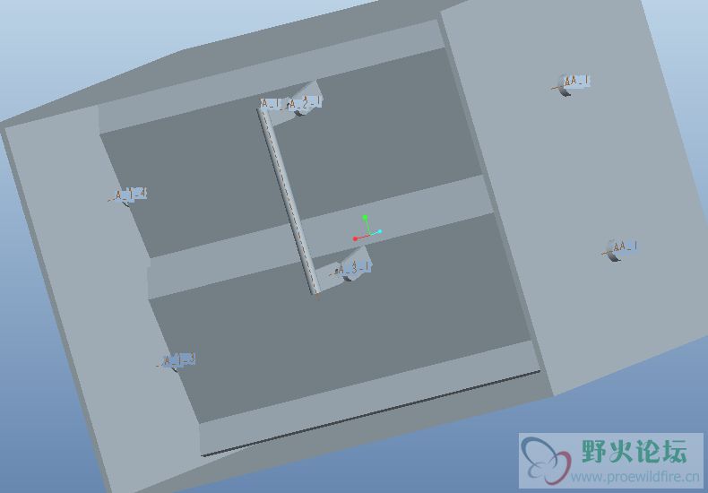

    图中的FDBAR.PRT与BLADE.ASM仅仅只约束了2条平行的轴,应该仍然可以平移的,但是系统却显示完全约束,这是什么原因造成的呢?

猜测你开启了允许假设选项。附件只有装配体文件,没有零件无法检索

还可以再添加约束。。。

    请问怎么看是否开启了允许假设选项?我在选项里面找了 但是没找到呀?
