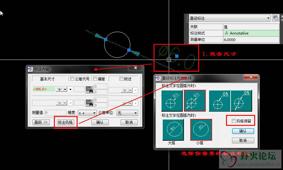

朋友们知不知道autocad2013里怎么样才能把 直径的标注 改成贯穿整个圆的?
改成贯穿整个圆
改成贯穿整个圆

发表于 2014-5-4 15:45 | 显示全部楼层
465
109
1508
发表于 2014-5-4 15:50 | 显示全部楼层
改尺寸特性,
有现成的样式,格式刷刷

发表于 2014-5-4 16:27 | 显示全部楼层
换一个标注样式
 楼主| 发表于 2014-5-4 16:34 | 显示全部楼层
我双击标注尺寸时,出现的是标注文字设置对话框,没有 标注内容 对话框。修改 标注样式,也没有改变这个的内容

发表于 2014-5-4 16:39 | 显示全部楼层
pinkbluered 发表于 2014-5-4 16:34
我双击标注尺寸时,出现的是标注文字设置对话框,没有 标注内容 对话框。修改 标注样式,也没有改变这个的 ...
工具选项系统,开启  双击进行编辑 项

 楼主| 发表于 2014-5-4 16:49 | 显示全部楼层
在选项卡里,我打开了 双击进行编辑 项
还是不行,出现的只是修改文字的选项

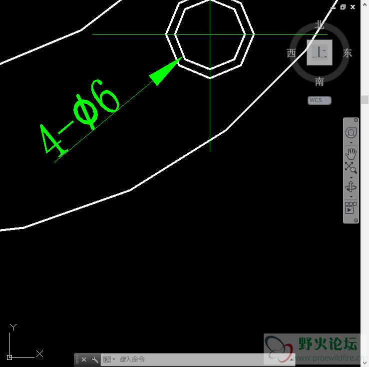

147
193
发表于 2014-5-4 19:35 | 显示全部楼层
C:\Users\Administrator.PC-20140302XKCV\Desktop
147
193
发表于 2014-5-4 19:37 | 显示全部楼层
嗯?怎么回复不了图片?
