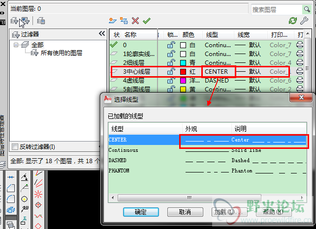

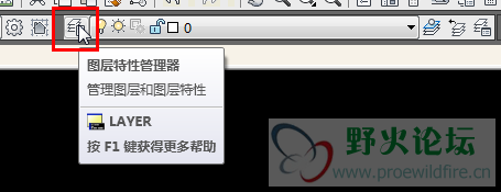

发表于 2014-5-4 15:34 | 显示全部楼层

我改过了,还是没有变化

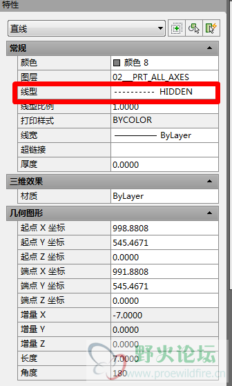

发表于 2014-5-4 16:25 | 显示全部楼层
应该是线性比例的问题
改小  然后 放大 放大 看一下吧 。
你可以查看一下 对象属性 看看到底是不是 中心线
