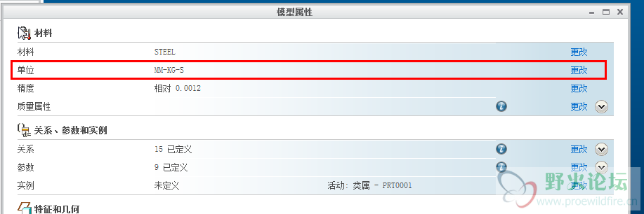

我现用2.0 M080版,但在使用中遇到公制定义的问题(也就是说我习习惯用公制,而画出来是英制尺寸)。我从选项里修改了,但画出来还是英制,令我头痛,我想知道如何在这个版本中细致设定好公制环境。
请各位同学支招

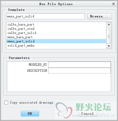

画图选用的模板必须要选用公制的。

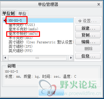

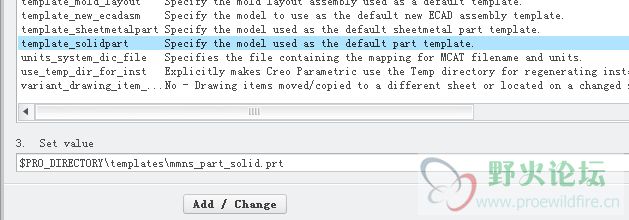

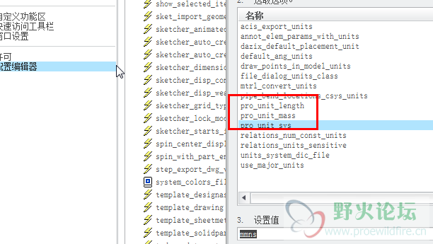

打开你的默认模板文件,更改配置选项
改单位制,你自定义的或者默认的mmNs

现在用mmns-part-solid模板很好!已能将公英制顺利换用,再次多谢各位老师。
