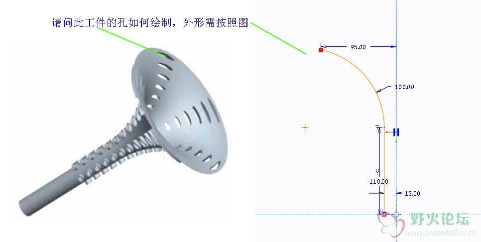

[求助] 请问此工件的孔如何绘制

发表于 2014-5-4 11:02 | 显示全部楼层 |阅读模式
355
440
发表于 2014-5-4 11:14 | 显示全部楼层
应该是投影上去的孔吧

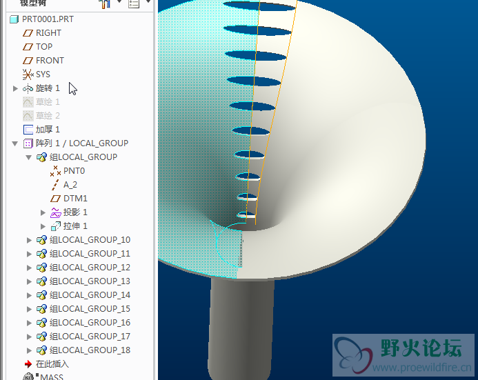

发表于 2014-5-4 11:39 | 显示全部楼层
我想这样子是可以解决这问题的,附件版本CREO2.0
有几个点需要注意:
1.图片上一系列孔不等长但是宽度相等
2.孔垂直于曲面
3.孔沿曲面法向是等距的
不要站着说话不腰疼或眼高手低,这个还是有一定难度的,或者说是用到的点比较多。

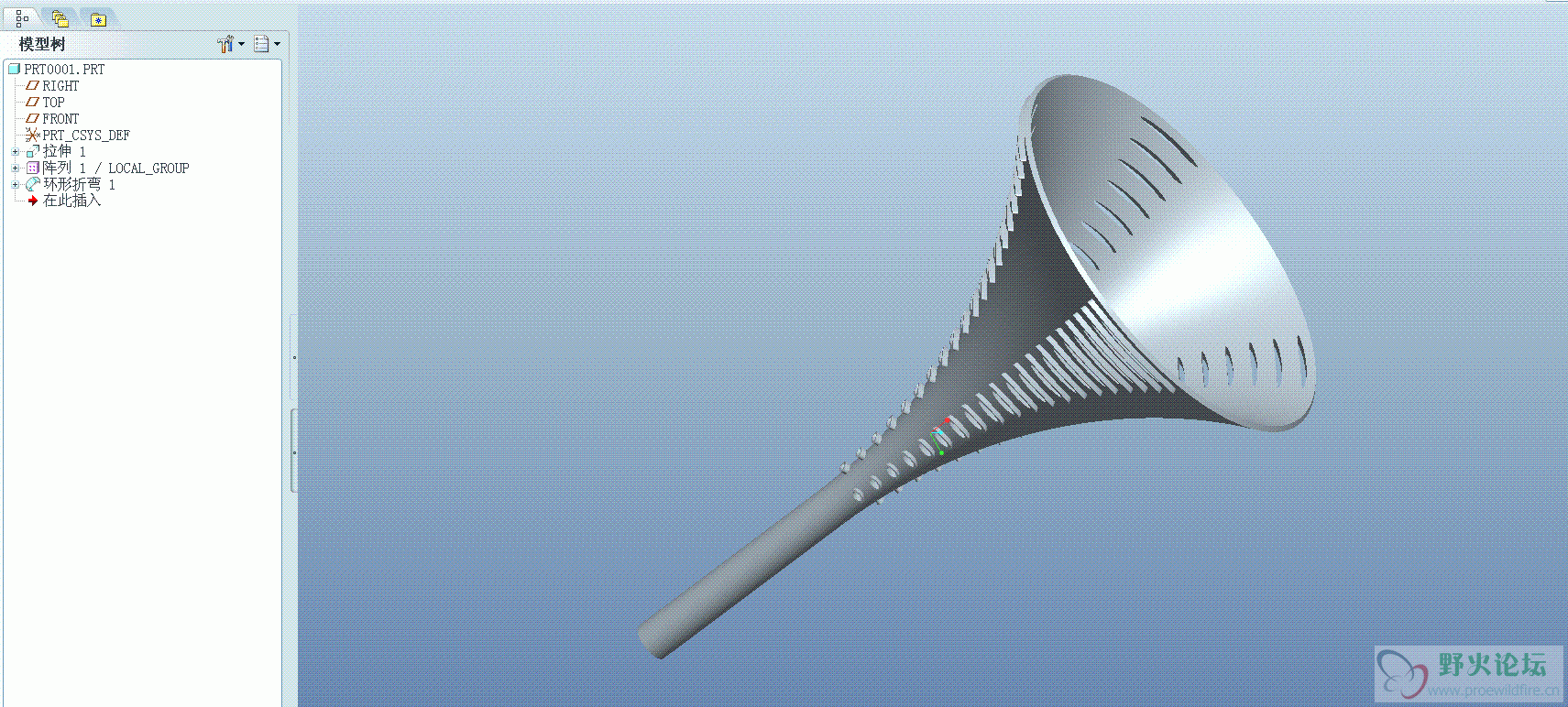

发表于 2014-5-4 11:58 | 显示全部楼层
以前在一本书上练过,是孔经过环形折弯导致的变形吧!

 楼主| 发表于 2014-5-4 12:03 | 显示全部楼层
现在要按照形状做,逆向工程了。

发表于 2014-5-4 14:19 | 显示全部楼层
搜狗截图14年05月04日1444_2.gif 不是可以按照那个步骤画吗?只要知道圆柱尺寸,就可以还原了

 楼主| 发表于 2014-5-4 15:16 | 显示全部楼层
请问阁下能否按照我所标的尺寸做一个看看嘛?
