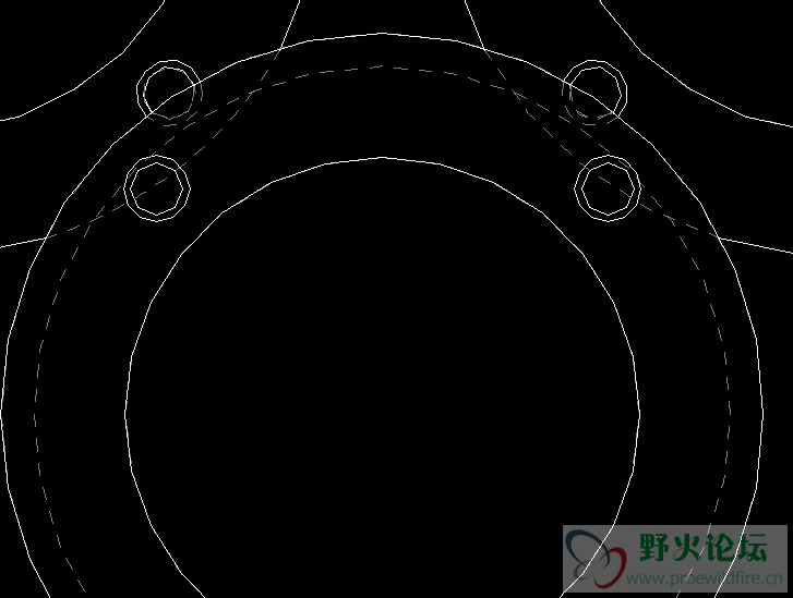

我在Autocad2013里修饰croe投影出的工程图,想把一些投影线改成我设置的图层线型,但就是改不了,为什么?比如图里的虚线,我想改成国家标准线,就是没有反应,哪里出了问题?谢谢大家!
 楼主| 发表于 2014-5-3 23:38 | 显示全部楼层
我设置的图层虚线是黄色的,它就是没有反应

发表于 2014-5-4 07:46 | 显示全部楼层
1.看下特性工具栏里面的,颜色是不是随层显示?
2.检查下线型比例是否合适,不合适的话可能看起来就是一条实线。

发表于 2014-5-4 09:02 | 显示全部楼层
全选,所有线条属性都改为by layer,然后再改图层

 楼主| 发表于 2014-5-4 15:27 | 显示全部楼层
还是改不过来,不知道是怎么回事,投影出的线也是虚线,我设置的是黄色的虚线
 楼主| 发表于 2014-5-5 12:59 | 显示全部楼层
所有能改的我都改了,红色的中心线还是改不成点画线,刚才画图的时候黄色的虚线又...
所有能改的我都改了,红色的中心线还是改不成点画线,刚才画图的时候,黄色的虚线又变成了实线,到底是哪里出了问题?

发表于 2014-5-5 13:58 | 显示全部楼层
想帮你也帮不了  这么高的版本 打不开

发表于 2014-5-5 14:50 | 显示全部楼层
我的意思是让你 把版本存第一点
 楼主| 发表于 2014-5-5 15:34 | 显示全部楼层
问题已经解决,是样本设置有问题,
