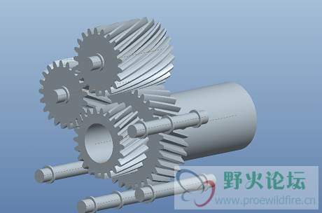

file:///C:/Users/Administrator.MYZ-20130327WIW/Desktop/1.png如图,拉维纳式自动变速器行星排,大小太阳轮销钉连接的基准轴线是一样的,要调整某一太阳轮位置时,另一太阳轮总是一起运动,如何取消这种情况

两个太阳轮分别设置销钉连接就不关联了,或者你新建一个轴线,不要共用轴线
