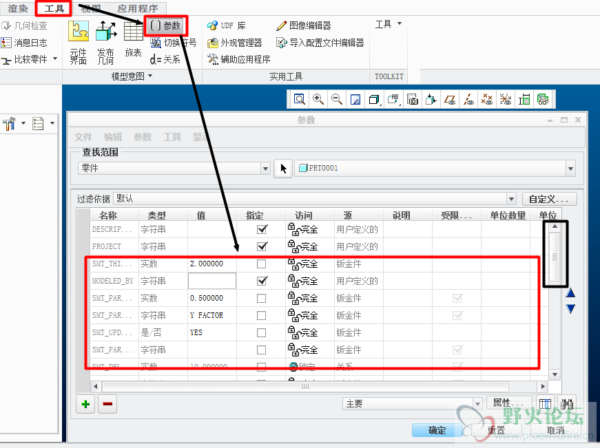

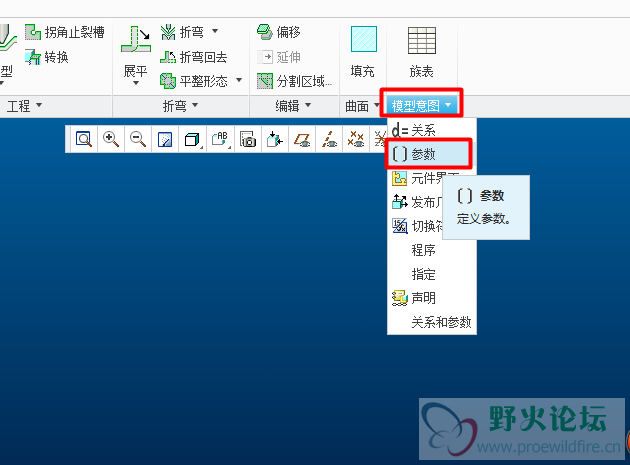

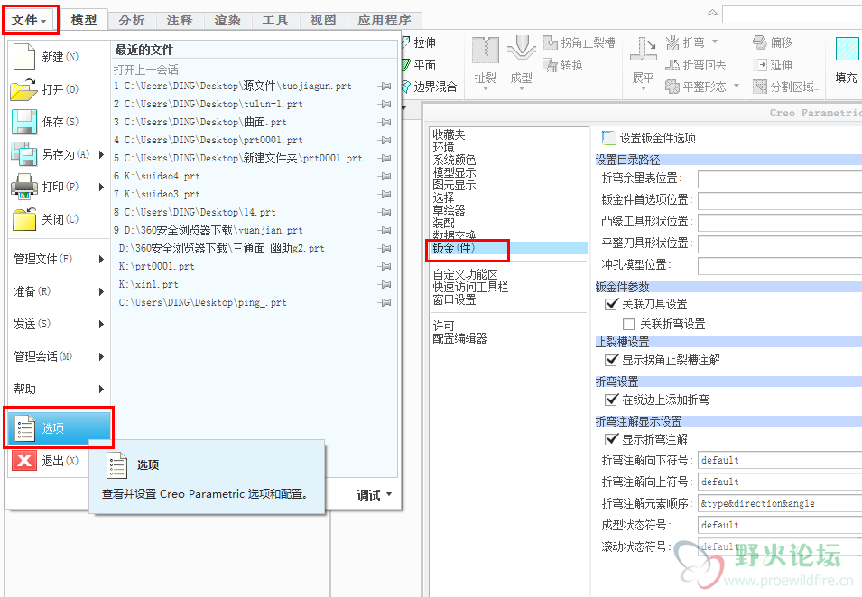

发表于 2014-5-3 19:47 | 显示全部楼层
至少有2 种途径,如图所示:
图一
图一
图二
图二
