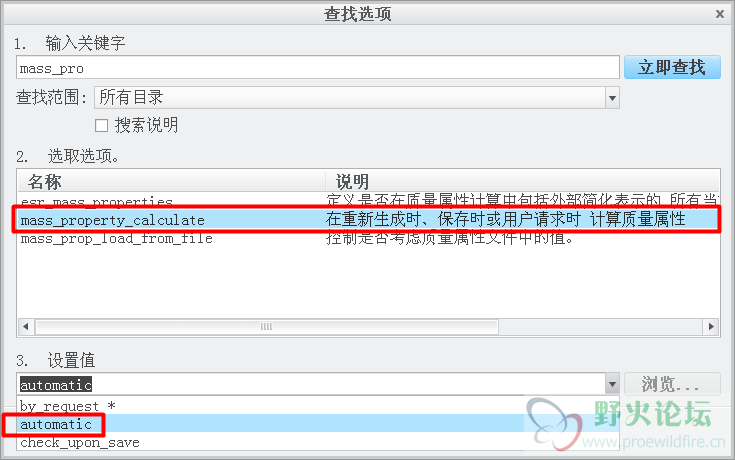

发表于 2014-5-4 09:05 | 显示全部楼层
如图设置  自动跟新质量属性
