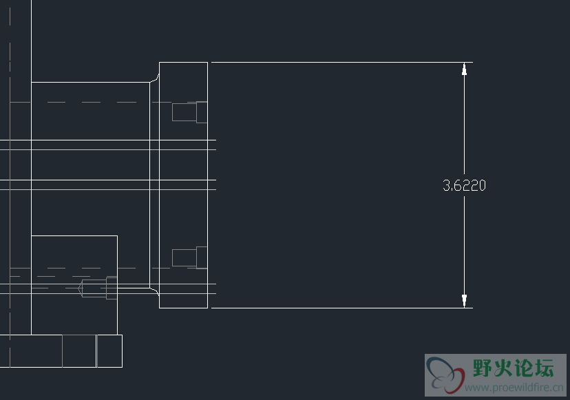

朋友们,我把建好的模型通过croe投影再导入Autocad里,单位也设置成了毫米,croe工程图配置也正确,比例是1:1,A0图纸,但单位总是不对,比如图里的轴承盖直径是92mm.在cad里成了这个尺寸,是哪里出了问题?求帮助和指导,非常感谢!

比例。x25.4

建模之前所选模板不对,你用了英制的

应该是模板是英制的原因,可以选择文件---准备---绘图属性---详细信息选项---在杂项修改中有一项是drawing_units,默认单位是英制的,改成公制的试一下吧。
 楼主| 发表于 2014-5-3 16:33 | 显示全部楼层
非常感谢!问题已经解决
