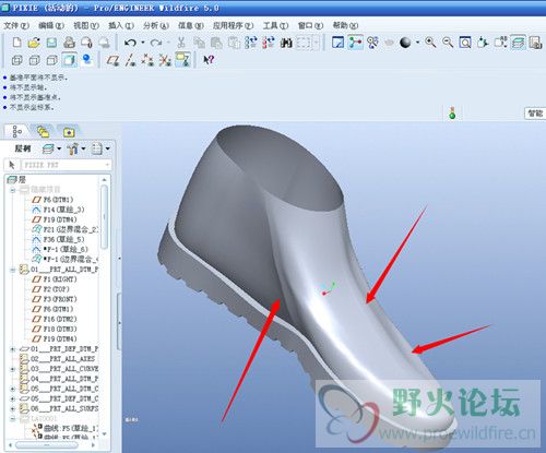

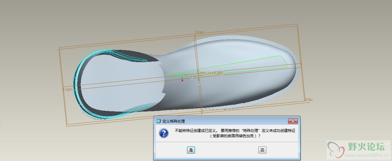

就是加厚式,总是有一块是缺口,下面很多步骤都做不了,求大神帮忙,谢谢!

应该是曲面质量做的不够好导致加厚出现破损

下次发上来别隐含了模型,把箭头拉最上面就可以了!!!面确实做的很差,边界混合相邻的面都没有定义约束,试着重做慢慢调整构造线重新构面吧!!!
