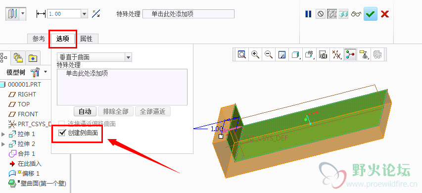

请教各位, creo钣金中--壁曲面(第一个壁) 这个命令是怎么做出来的?

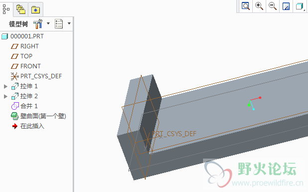

楼主是用creo打开proe的文件。图1是我用proe做的图,保存后,我又用creo打开,看到的效果就是图2。
其实就是在零件中创建的曲面,然后再转换为钣金件,“偏移”,生成实体。
好好学习,天天向上。

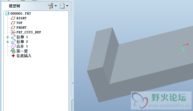

 楼主| 发表于 2014-5-2 18:01 | 显示全部楼层
高见啊,难怪我在creo中始终把曲面不能加厚也不能实体化,原来窍门在这里哦,谢了!

请问下,我在钣金模式中偏移曲面出来的不是实体而是曲面,左侧模型树显示的是“偏移”而不是“壁曲面”,这是为什么呢?

发表于 2014-5-2 19:41 | 显示全部楼层
有些一样的东西,翻译不一样。 能做出来东西就行了,不必纠结名称,实在纠结就重命名下特征,名字自己起。
