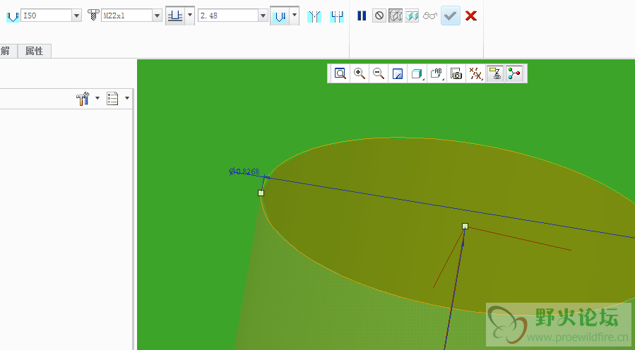

我想创建一个m22x1的标准孔为什么不是我想要的大小  看图

发表于 2014-5-2 16:42 | 显示全部楼层
单位没改过来吧

发表于 2014-5-2 19:20 | 显示全部楼层
深度没有调

发表于 2014-5-2 20:51 | 显示全部楼层
单位不对,你用的是英制的,转换成公制就行了

发表于 2014-5-3 15:58 | 显示全部楼层
单位的问题吧!
发表于 2014-5-6 23:52 | 显示全部楼层
应该是单位~

发表于 2014-5-9 15:39 | 显示全部楼层
尺寸单位不对,深度没有调整,2.48不对
