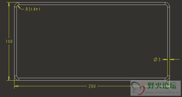

请问各位,图中的周长怎么算,,谢谢..
说明一下,这本来是一根直的铁线,成型后为图中的尺寸,现在我要把它的展开长度(也就是未成型直的铁线的长度)算出来,怎么算?谢谢各位了...
[ 本帖最后由 Lazy 于 2008-9-23 22:36 编辑 ]

发表于 2008-9-23 23:20 | 显示全部楼层
建成钣金件的..然后展开来算

 楼主| 发表于 2008-9-24 07:08 | 显示全部楼层
钣金件有圆的铁线吗?呆会试试

发表于 2008-9-24 07:52 | 显示全部楼层
我怎么感觉楼主这张图中的周长只要(100+200)X2就可以了呢
呃……不知道对不对

发表于 2008-9-24 08:43 | 显示全部楼层
四个角有一个折弯的系数,好象是0.3D
总长应是197+97+2*0.3*3)*2=591.6

发表于 2008-9-24 09:05 | 显示全部楼层
如果是建成钣金件的,你只要展开来算線的長度就可以了.

 楼主| 发表于 2008-9-24 18:40 | 显示全部楼层
原帖由 mary 于 2008-9-24 09:05 发表
在钣金里怎么画?我画不出来,,,

 楼主| 发表于 2008-9-24 18:44 | 显示全部楼层
原帖由 riclin 于 2008-9-24 07:52 发表
呃……不知道对不对
老大,有4个圆角,

 楼主| 发表于 2008-9-24 19:01 | 显示全部楼层
原帖由 huqy168 于 2008-9-24 08:43 发表
四个角有一个折弯的系数,好象是0.3D
请问版主大哥,你是怎么算的呢>?我看不懂,,197和97是怎么得来的呢?2*0.3*3又是什么呢?谢谢
