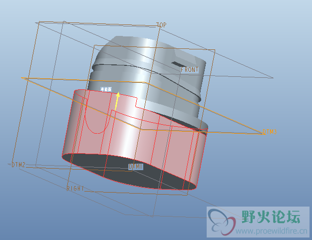

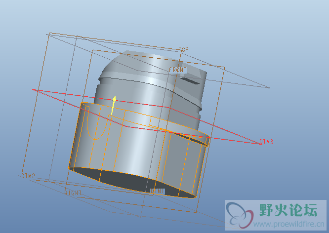

QQ截图20140502133127.png QQ截图20140502133147.png 如图,本来想把所选曲面都拔模成斜面的,但是发现错误,应该是第二张图没选的那个面造成的,这个面是我后面用曲面混合实体化出来的,试过没有这个面的时候是可以拔模成功的,想问问在现在这个基础上有什么方法可以把这些想拔模的面全部拔模成功。

发表于 2014-5-2 13:44 | 显示全部楼层
换一下顺序,先拔模再做那个突起的面

 楼主| 发表于 2014-5-2 13:46 | 显示全部楼层
1051083108 发表于 2014-5-2 13:44
换一下顺序,先拔模再做那个突起的面
只能这样吗?这个我也想过,不过就是想问问不这样有没有什么办法搞定。毕竟俺还是菜鸟= =

发表于 2014-5-2 15:15 | 显示全部楼层
换下拔模方向

 楼主| 发表于 2014-5-2 23:05 | 显示全部楼层
在这个拔模枢纽基础上试过换拔模方向没效果。
发表于 2014-5-3 10:19 | 显示全部楼层
单个复制踹拔模试试!
